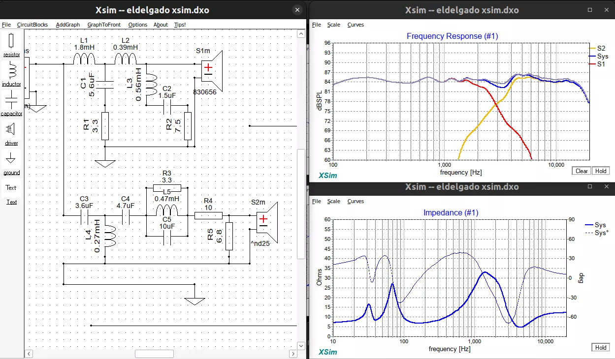

    Der erste Weichenentwurf sah eine etwas zu geringe Trennfrequenz vor, lieferte aber sonst gute Ergebnisse. Aber im Sinne der Betriebssicherheit habe ich noch eine Trennfrequenz um die 2,9Khz angestrebt. Die nötige Senke auf Achse, die vom Dayton Audio ND25-FW nur all zu bekannt sein dürfte, sorgt für einen ausgewogenen Energiehaushalt. Im Grunde, lässt sich die tiefe der Senke über den ersten Kondensator im Hochpass nach Geschmack einstellen. Von 3,3uF bis 4,7uF lässt sich alles von einer sehr tiefen Senke auf Achse, bis zu einem möglichst linearen Achsfrequenzgang justieren. Mein Gehör hat sich hier tatsächlich für die tiefste Senke entschieden, was sich auch in einem besseren Verhalten untern Winkeln zeigt.

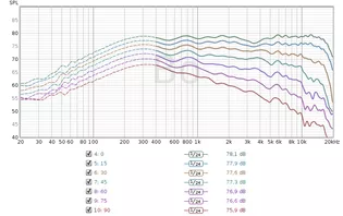

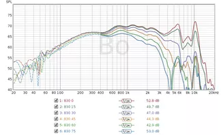

    Hier sind die Messungen der unbeschalteten Chassis:

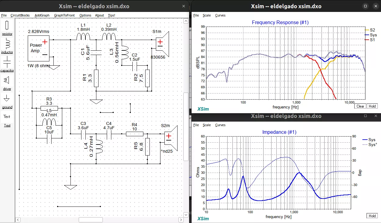

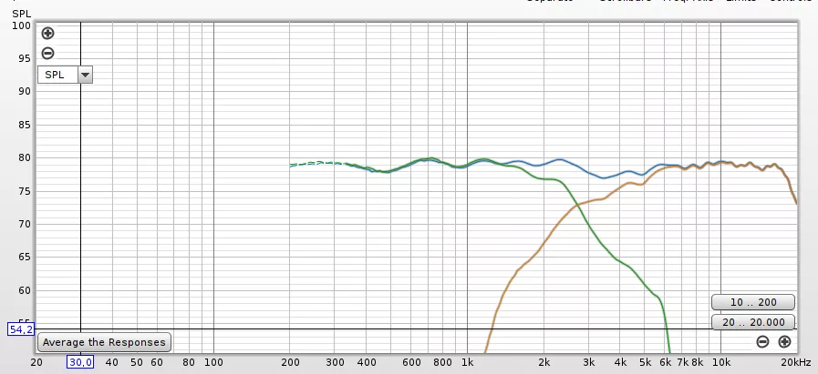

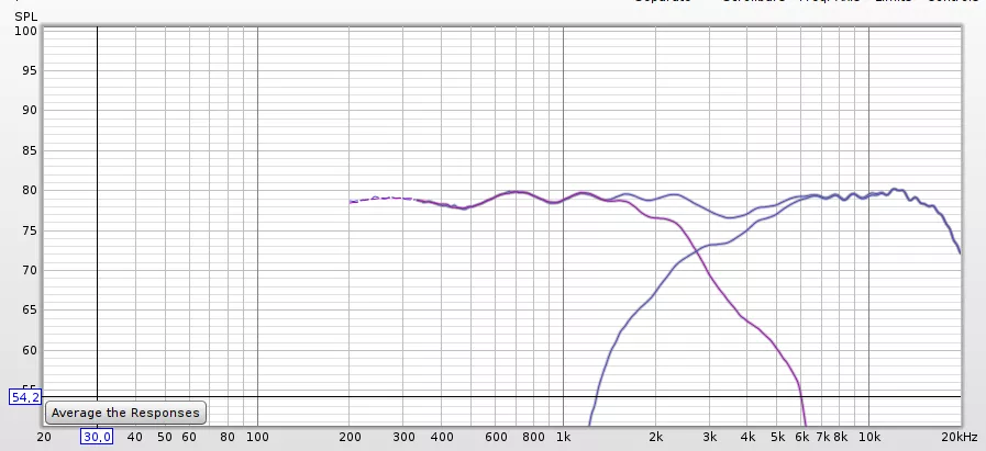

    Es folgen Messungen und der aktuelle Weichenentwurf:
    Hier sieht man auch die eingebaute Senke auf Achse, diese lässt sich durch den ersten Kondensator im Hochpass beliebig anpassen.
    Neben den Filtern 3. Ordnung sind noch zwei Korrekturen zum Einsatz gekommen: Sperrkreis zur Frequenzgangkorrektur des Hochtöners, Saugkreis zur Behandlung der Membranresonanz des Tiefmitteltöners.

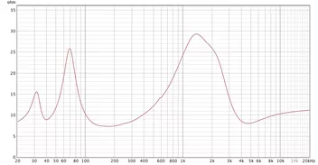

    Die Impedanz zeigt die zum Zeitpunkt der Messung noch etwas zu tiefe Abstimmung bei einem Rohr mit 7cm Länge, außerdem weißt der Impedanzverlauf noch eine Störung zwischen 500Hz und 600Hz auf, diese ist bisher aber Tonal nicht negativ aufgefallen.
    Die bisherige Bedämpfung sieht Noppenschaumstoff an den Wänden vor, und eine lockere Füllung mit Sonofil hinter dem Tiefmitteltöner. Der IHA wurde mit 40g Polyester Watte vom Textildiscounter gefüllt, das kostet dann 1,49€.
    Der Peerless SDS830656 spielt in dieser Konstruktion in etwa 25Litern Bassreflex, abgestimmt auf etwa 43Hz. Verwendet wurde ein BR-HP50/145, welches auf 6cm gekürzt wurde. Hier zeigte sich auch wieder die virtuelle Verlängerung des Ports durch angrenzende Wände. Es Stand auch zur Wahl, einen Port mit 70mm Durchmesser zunehmen. Nach akustischen Messungen und ein wenig Probehören ist es jedoch beim BR-HP50 geblieben.

  • Sehr schön! Ich mag so schmale Böxlein. Die sehen immer so unscheinbar aus und wenn der Entwickler ordentlich gearbeitet hat, sorgen sie gern für offene Münder, was denn da so rauskommt. Und hier hat der Entwickler ordentlich gearbeitet, würde ich behaupten. Auch wenn ich die Box nicht gehört habe: die Messung sieht mehr als ordentlich aus. Die Senke auf Achse hätte ich wohl genau so gesetzt - man sieht ja, dass sich das unter Winkeln ausgleicht. Wäre die Senke nicht vorhanden, wäre der Bereich wahrscheinlich überbetont. Gerade in dem Bereich fällt das dann schnell unangenehm auf.
    Eine Frage zur Beschaltung: hast du mal probiert nur 12 dB Filter einzusetzen und dafür in jeden Zweig eine Impedanzlinearisierung zu packen?
    Was die Polyesterwatte angeht: wenn du das nächste Mal beim IKEA vorbei kommst, nimm dir 1-2 INNER Kissen mit. Darin befinden sich ca 350 g Polyesterwatte und das Dingen kostet 2,99€ ;)
  • Messtechnisch sehen die Lautsprecher wirklich sehr gut aus. Nur scheint mir der mittlere Pegel des Hochtöners minimal höher zu sein als der des Tieftöners (Der mittlere Pegel des Hochtöners liegt etwa auf höhe der Maxima des Tieftöners).

    Es stimmt, dass der Hochtöner im Mittel etwas lauter ist. Das fällt noch unter persönliche Präferenz, da ich den Lautsprecher sowieso leicht eingewinkelt betreiben werde und es so insgesamt stimmig wirkte. Es soll aber ohnehin mehrere Möglichkeiten geben, die Weiche nach persönlicher Präferenz anzupassen. Unteranderem durch den Kondensator und den Spannungsteiler.
    Wer Lust auf einen leicht betonten Brillianzbereich hat, könnte auch noch eine kleine Spule hinter den Parallelwiderstand des Spannungsteilers klemmen, das soll aber alles später kommen, das Grundgerüst muss erstmal stehen, dazu gehören auch die bereits diskutierten Fertigungstoleranzen vom Hochtöner möglichst gut zu untersuchen. Mittlerweile habe ich einige Impedanzschriebe bekommen, die Entscheidung wird dann nach dem Eintreffen eines dritten Exemplars getroffen. Zu penible Nachkommastellenarbeit wird sich da vermutlich nicht lohnen, trotzdem
    hätte ich das gern so gut es geht im Griff bei meiner Entwicklung.
    Filter 2. Ordnung hatte ich probiert, allerdings nicht mit Impedanzlinearisierung. Ich bekomme diesen Tipp nun zum zweiten mal, und muss beim nächsten Lautsprecher unbedingt dran denken, das bei meinen Versuchen eine Weiche zu stricken zu berücksichtigen.

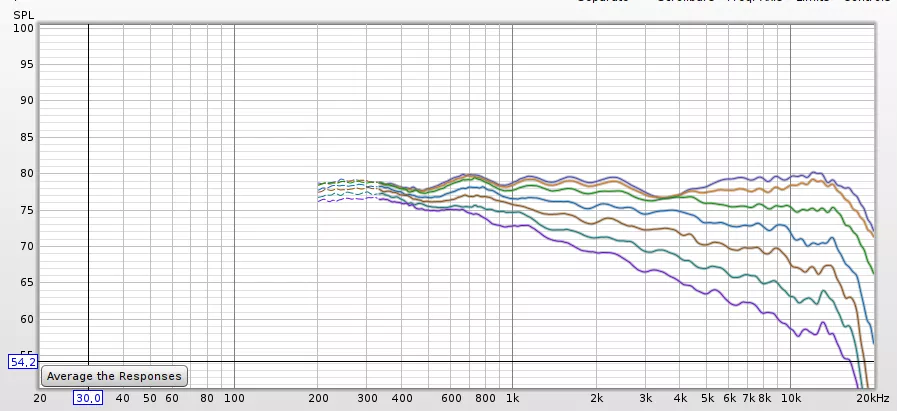

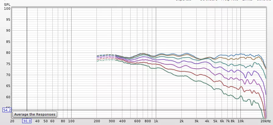

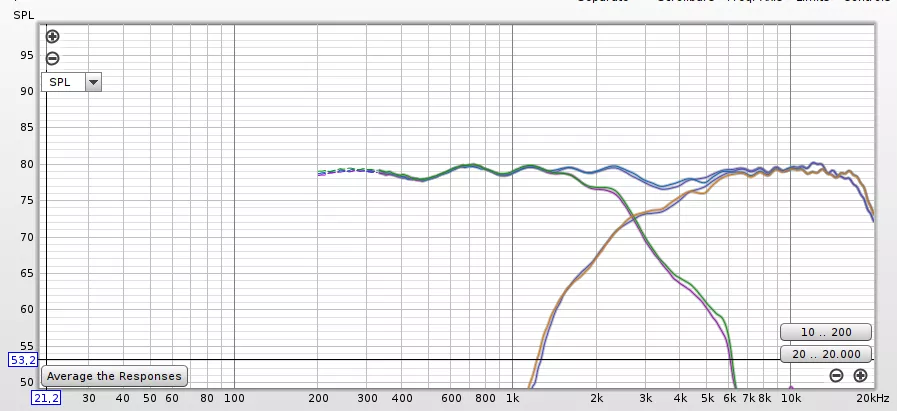

    Auf Grund der Toleranzen, die so günstige Lautsprecher gerne mal mit sich bringen, habe ich beide Lautsprecher vermessen.

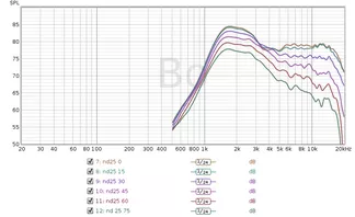

    Winkelfrequenzgänge:
    Trennfrequenz(en):

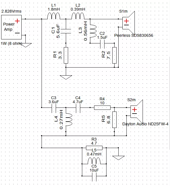

    Beschaltung:

  • Hey Wilke,
    ein interessantes Projekt hast Du an den Start gebracht. Gefällt mir gut.
    Eine Frage hab ich dazu. Ich bin noch nicht super vertraut mit verschiedenen Schaltungen. Du hat beim Hochtöner einen Sperrkreis am Minuspol eingebaut - wofür und was macht der genau an der Stelle? Hab ich so noch nicht gesehen.
    Viele Grüße
    Tobi

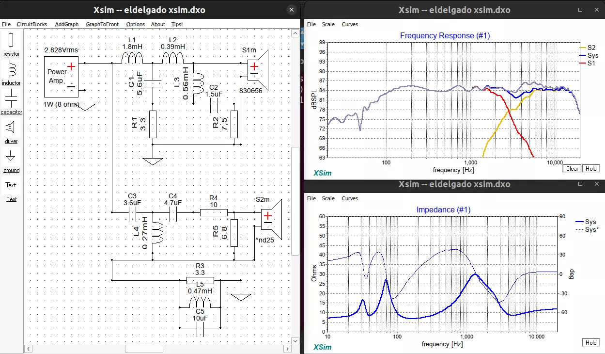

    Moin, ich glaube, das kann ich dir am besten beantworten, wenn ich das fix in einer Simulation umsetze.
    Die Grauen Linien zeigen jeweils den Unterschied bei einem gebrückten Sperrkreis. Des weiteren habe ich ein bisschen mit der Position des Sperrkreises in der Schaltung variiert.
    In diesem Beispiel befindet sich der Sperrkreis einmal am Plus- und einmal am Minuspol "vor" dem Hochpass:
    Hier habe ich den Sperrkreis "hinter" dem Tiefpass platziert, jeweils auch einmal am Plus und am Minuspol:
  • Ob Bauteile im "Pluszweig" oder "Minuszweig" liegen, ist grundsätzlich vollkommen egal. Um diese Aussage plausibel zu machen, kann man sich einfach eine 2-Wege Kiste vor das geistige Auge rufen, bei der der Hochtöner verpolt ist. Dann liegen die Bauteile des Filters automatisch im "Minuszweig". Man kann das auch in einer einfachen Simu verifizieren, indem man Bauteile einmal im "Pluszweig" und einmal im "Minuszweig" positioniert. Die Filterwirkung wird identisch sein.
    Nicht egal ist hingegen, in welcher Reihenfolge die Bauteile positioniert werden. Es macht sehr wohl einen Unterschied, ob z. B. ein Sperrkreis vor, zwischen, oder hinter den eigentlichen Filterbauteilen liegt. Das liegt, einfach erklärt daran, dass z. B. vor dem Filter ganz andere Spannungsverhältnisse gelten, als es zwischen, bzw. hinter den Bauteilen, die den eigentlichen Filter bilden, der Fall ist.

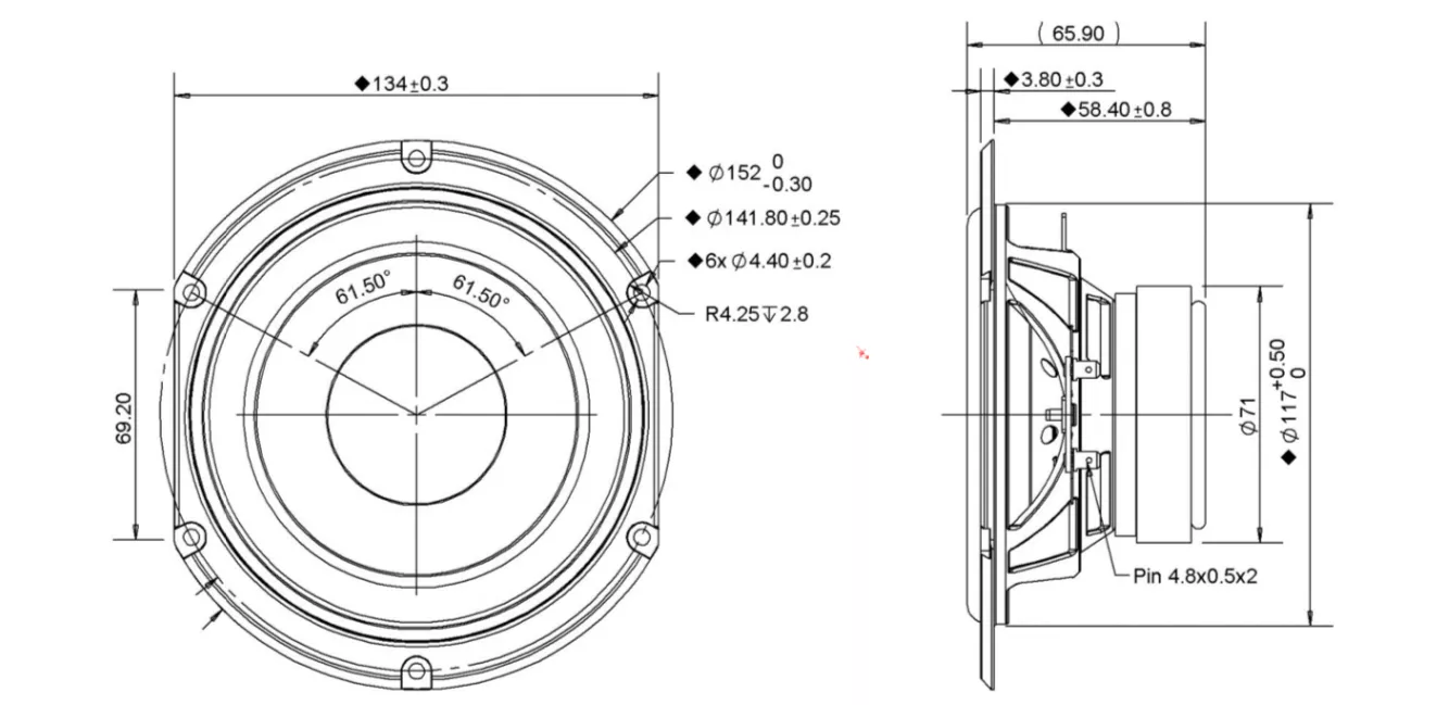

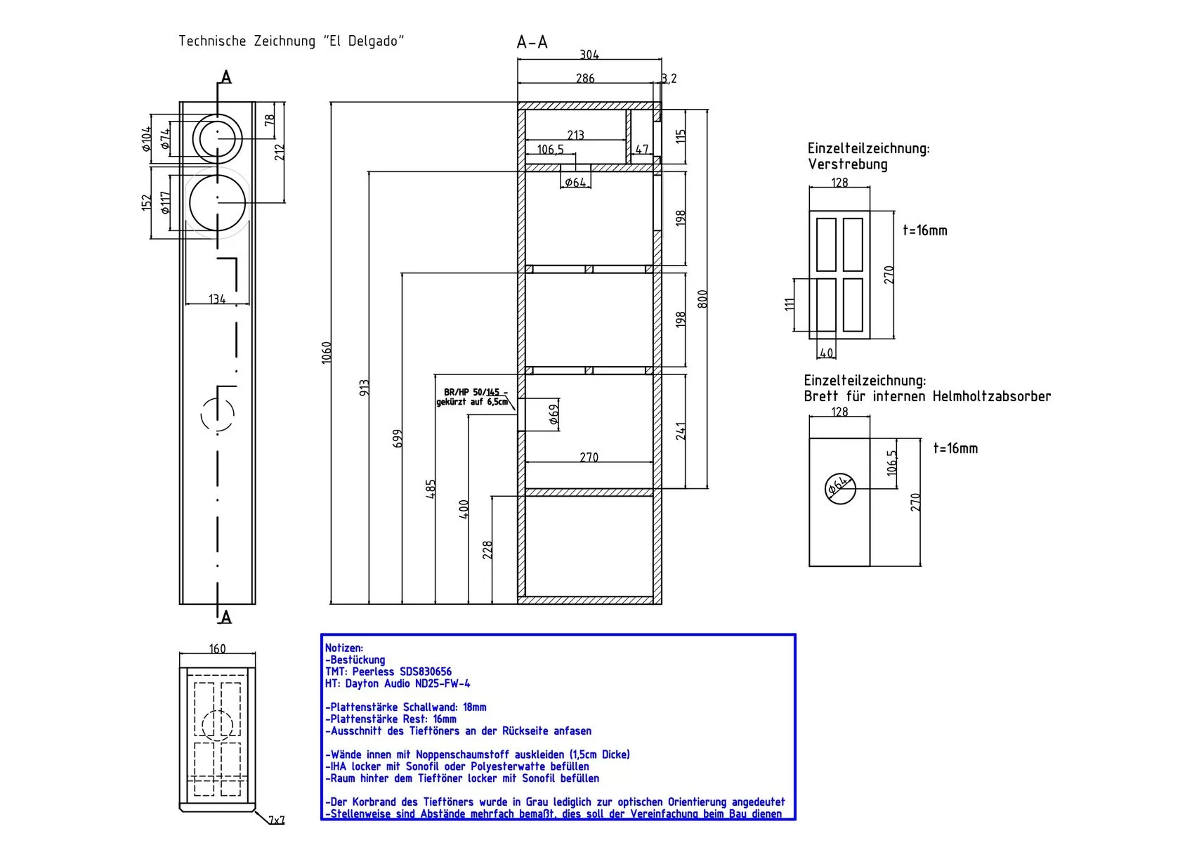

  • Ich melde mich mal mit einer Zeichnung zurück, die vorerst nur als Entwurf zu betrachten ist.
    Evtl. mag mal Jemand seine Kritik an der Zeichnung üben, das ist tatsächlich die erste technische Zeichnung, die ich am Rechner erstellt habe. Ganz im Sinne meines Open Soure Wahnsinns mit LibreCAD.
    Hab versucht mir das so gut es geht selbst beizubringen, um dem Kollegen die Arbeit zu sparen, der die Zeichnungen sonst für mich anfertigt.
    Das geht zwar alles sehr langsam seinen Gang, aber die berufliche Arbeit geht halt leider vor.
  • Wichtig ist ja zu Anfang erstmal, dass man sich alle Plattenmaße mindestens ableiten kann. Das ist hier wohl der Fall. Man stellt bei der ganzen Ableiterei aber auch fest, dass das hier....:
    Zitat
    -Plattenstärke Schallwand: 18mm
    -Plattenstärke Rest: 16mm
    ....im Großen und Ganzen zwar stimmt, es jedoch eine Ausnahme gibt:
    Die Rückwand der HT-Kammer scheint 10mm stark zu sein. :saint:
    Jetzt dürft ihr mich gerne mit Erbsen bewerfen, ich zähle sie dann nach..... 8| 8)
    *edit*:
    Eine Frage hätte ich noch: die 3,2 mm hier....:
    .....ist das die Einfrästiefe für den WG? Der TMT muss nicht eingefräst werden?
    2 Mal editiert, zuletzt von Azrael (30. November 2023 um 13:26)
  • Ich werfe jetzt erstmal keine Erbsen 😂, sondern bedanke mir fürs Feedback.
    Die Notiz für das Brett des Hochtönergehäuses werd ich noch hinzufügen.
    Die 3,2mm sind die Einfrästiefe für den Hochtöner, das ist richtig. Die Stelle sieht in der Seitenansicht nur so merkwürdig aus, weil die Auflösung des Jpegs nicht ausreicht.
    Bei einer PDF ist das deutlich besser zu erkennen.
    Der TMT hat tatsächlich einen sehr flachen Korbrand, der ein bündiges Einlassen in die Schallwand überflüssig macht, und wegen der Form des Korbes (ich meine nicht die Geraden an den Seiten), etwas schwierig.
    Einmal editiert, zuletzt von wBo93 (30. November 2023 um 18:47)
  • Joah, den würde ich dann auch nicht einfräsen. Man muss auch sagen, dass man das mit den 10 mm auch nur deswegen herausfinden kann, weil der Rest so ausführlich bemaßt ist. :thumbup:
    Wegen des Ausbleibens der Erbsen bin ich dann doch ein bisschen froh.... 8)
  • So ich habs mal als PDF-Datei hochgeladen, und hoffentlich jetzt auch die auch die letzten Erbsen erwischt.
