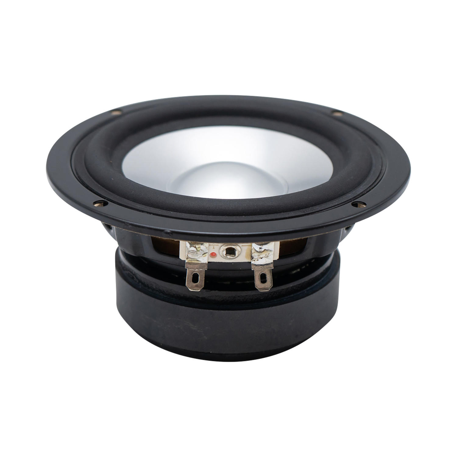

    Als Alternative zum SB könntest du dir mal den Faital 5FE100 bzw. 120 anschauen. Dank eckigem Korb bauen die relativ schmal, sind aber dafür natürlich nicht so einfach einzufräsen.
    In rund könntest du dir Diesen hier mal anschauen:
    AL115-8 Bass-Mitteltieftöner kaufen
    Bestellen Sie den AL115-8 online bei SoundImports ✓ Versand am selben Tag ✓ Niedrige Versandkosten
    www.soundimports.eu
    Wenn man die Datenblätter vergleicht, scheint der SEHR ähnlich zum Dayton DA115-8 zu sein, nur mit silberner Dustcap:
