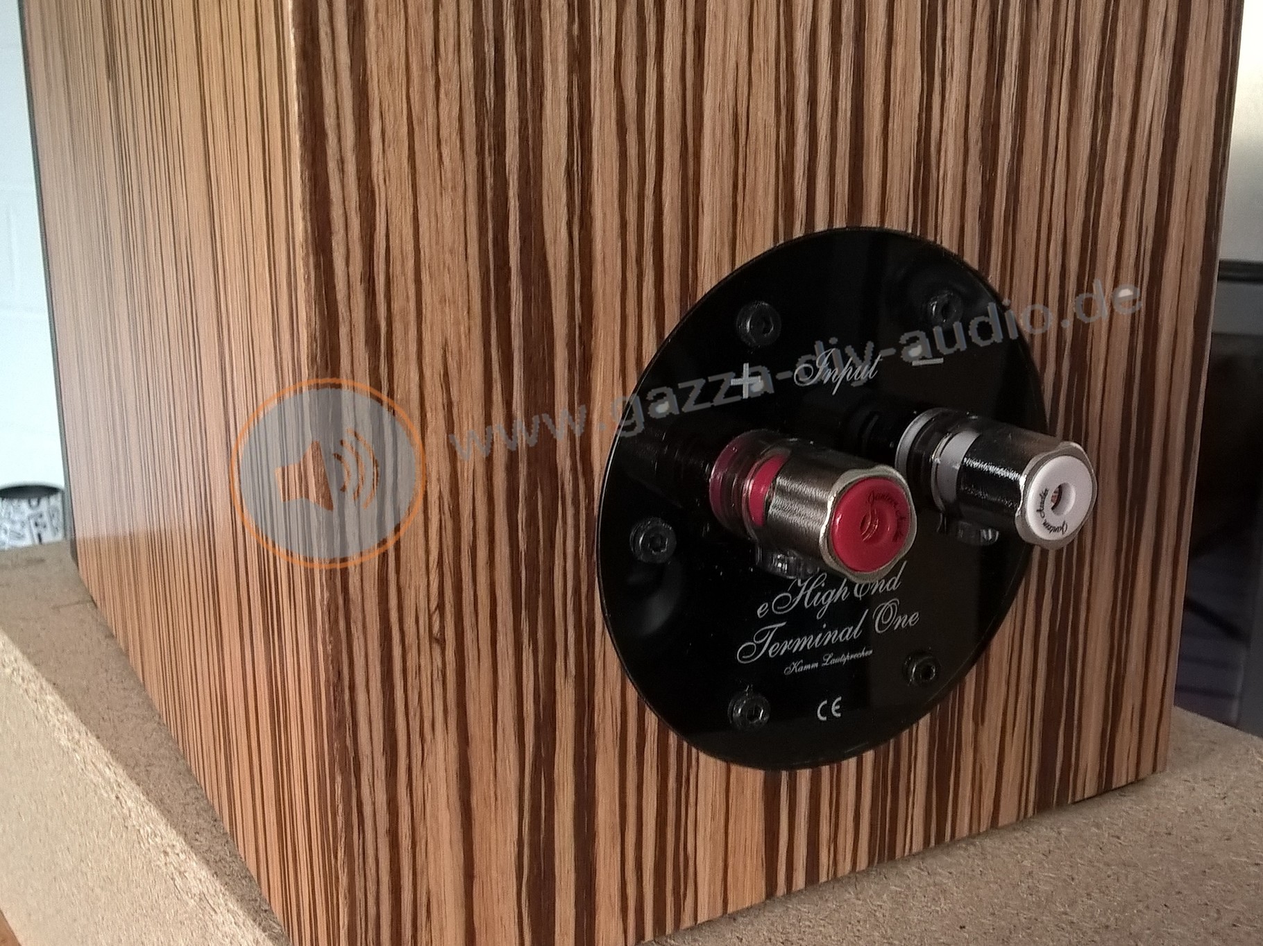

    Dennoch schön zu sehen, dass du die Flinte nicht ins Korn geworfen hast und dich nun auch ans Finish wagen willst. Zum Einstieg kann ich da Furnieren mit der Bügelmethode empfehlen. Das ist wirklich sehr einfach und verspricht doch sehr ansehnliche Ergebnisse.
    Professionelles Finish mit SaRaiFo-Furnier - Bügelmethode
    Während DIY-Lautsprecher klanglich häufig bereits mit wenig Aufwand die gängige Stangenware der Fertiglautsprecher deutlich hinter sich lassen, steht der…
    www.gazza-diy-audio.de
