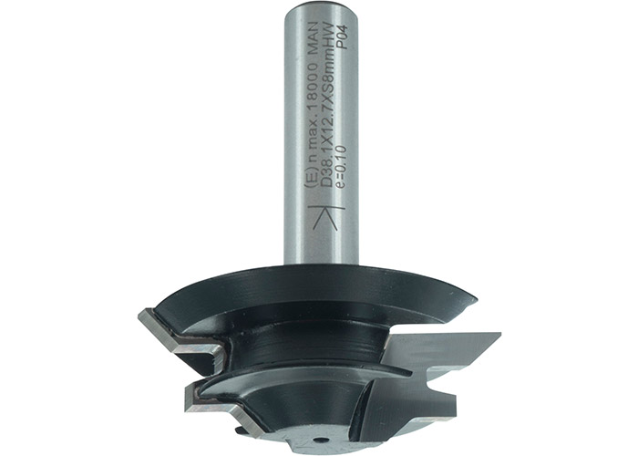

    Wenn ich Mal meine ganzen Projekte erledigt habe wollte ich es Mal mit fräsen probieren. Das sollte gerade bei kleineren Gehäusen kein Problem sein, man könnte sogar so einen Fräser mit Zinken benutzen.
  • Das mit dem Fräsen habe ich mir auch schon öfter überlegt. Eigentlich hat mich nur die enorme Staubentwicklung dabei davon abgehalten. Dafür wäre ein Frästisch mit guter Absaugung ideal.
    Es gibt ja auch spezielle Gehrungs- bzw. Verleimfräser, hier mal ein Beispiel:
    Gehrungs- u. Verleimfräser
     Gehrungs-Verleimfräser HW (HM) 45° Zum stabilen Verleimen für 90°-Gehrungen. Aber auch gerade Verbindungen sind möglich, wenn man die Endstücke dreht.…
    www.sautershop.de
    Doch das MDF ist heutzutage oft so weich (minderwertig), dass ich da ein wenig Bedenken habe.
    https://www.sautershop.de/gehrungs-u.-verleimfraeser-e-16380
    Genau, so was ähnliches meinte ich. Ich muss mir erst Mal einen vernünftigen Frästisch da bauen wo ich auch gleich die Absaugung mit dran machen kann.
