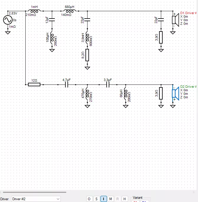

Da ich grad im flow bin, hab ich mich auch mal an die LaGarage gemacht. Ohne vorher in Eure Versionen zu schauen, bin ich zu folgendem Ergebnis gekommen. Ein Phasenfehler im Bereich von 1,2 kHz
Ich bin auch grad im flow
Nee Tobi, mit dem Phasenfehler ist das nix...
Jep, der sollte natürlich nicht da sein.
Wenn ich überlege, das ich für so ein Ergebnis in der Vergangenheit viele stunden gebraucht hab und ich dieses Ergebnis jetzt in einer 1/4 Stunde abends vorm schlafen um 23.30 Uhr geschafft hab, wo ich dachte " Wat ist denn jetzt hier Phase, das ging ja fix"
Zeigt mir, das ich mehr Gefühl für die Bauteile und deren Wirkung bekomme. -
Du machst das schon richtig. Es baut total auf, sowas "mal eben so" in wenigen Minuten zu simulieren. Wichtig ist, dabei die Unzulänglichkeiten zu erkennen und zu verstehen. Alles weitere kommt über Erfahrung. Also, weitermachen... 😀
