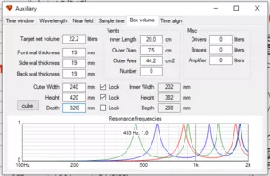

    ich plane gerade einen 2-Weger für meine Garage mit der Lavoce Horn/Druckkammertreiber Kombi aus der AltaVoce vom Don mit einem Lavoce FBASS-0818 (sehr originell, ich weiß ;) ).
    Hierfür hatte ich ein bisschen mit WinISD und VituixCAD simuliert und bin abschließend vom Don auf 22,19 Liter für [definition='2','0']BR[/definition] beraten worden. Sofern ich allerdings eine leichte Betonung im Oberbass akzeptiere bzw. wünsche, was ich tue, da ich ganz gerne Metal und Konsorten bei entsprechender Lautstärke in eben jener Garage laufen lassen möchte.
    Wenn ich mit VituixCAD die stehenden Wellen im geplanten Gehäuse simuliere, erscheint Folgendes:

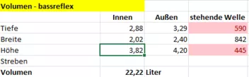

    Die erste Resonanz wäre demnach bei ca. 450 Hz (meine eigenen Berechnungen bestätigen dies):
    Dagegen dürfte doch nichts einzuwenden sein, oder? Wenn ich uns bekannte Lautsprecher mit vergleichbaren Maßen so simuliere, komme ich auf ähnliche Resonanzen.
    Frage: Aber ab welcher Frequenz wird es schwierig? Dass heißt, dass man einen IHA oder ähnliches einplanen müsste?
    Bei Standboxen mit ca. 1 Meter Höhe haben wir ja eine Stehende Welle mit ca 170 Hz, was Männerstimmen wohl dröhnen lässt...
    Über eine kurze Antwort würde ich mich freuen! Meine schlauen Bücher helfen hier nicht weiter...
    Ansgar
  • IHAs machen erst bei Stand-LS Sinn, weil gewöhnliches Dämpfungsmaterial bis etwa 300Hz hinab ganz gut funktioniert. Wenn man einen Kompakt-LS also praxisgerecht bedämpft, hat man in der Regel keine Probleme mit Stehwellen.

  • Man muss sich nur mal den Absorptionsgrad verschiedener Materialen ansehen. Tatsächlich ist es so, wie Oli es geschrieben hat: gewöhnliches Dämpfungsmaterial wie Fibsorb oder Basotect funktioniert sehr gut bis etwa 300 Hz. Darunter wird es dann schwierig und das ist dann der Punkt, an dem man sich ein bisschen mehr Gedanken machen sollte.
    Bei größeren Kompakten arbeite ich mit mit einem Materialmix (z.B. Fibsorb 100 an den Wänden, Basotect und eine Lage Fibsorb 50 unter dem Deckel und dem Boden), wird die Kiste noch höher, kommt ein IHA zum Einsatz. Ich für meinen Teil plane einen solchen bei Standlautsprechern immer mit ein. Es ist nur ein Brettchen mehr (je nach Auslegung kommt man mit einem Loch im Brettchen aus und man muss kein Rohr einsetzen) und da das Volumen des IHA zum Gesamtvolumen gerechnet wird, ist IHA auch recht leicht zu realisieren.
