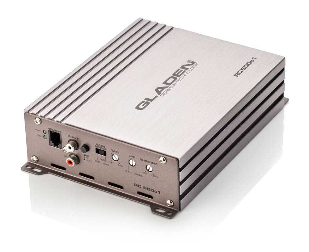

    Werde diese hier zusätzlich einbauen lassen um die Subwoofer an 2R mit 500W+ versorgen zu können
    Gladen RC 600C1
    Gladen RC 600C1 1-Kanal Verstärker Digital 1 x 360 WRMS @ 4 Ohm Technische Daten 1 x 360 WRMS an 4 Ohm 1 x 560 WRMS an 2…
    www.ars24.com
    Da halte gerade Ausschau nach. darf wohl doch mehr Bumms werden, einfach um die Technik entspannter laufen zu lassen und mehr kontrolle über die Chassis zu haben. an 40W ist man ja schnell dran und dementsprechend auch schnell clipping. Denke so um die 150-200W je chassis sollte aber zufrieden stellen.
