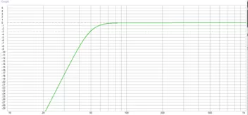

Eben wurde auf die neueste Version 2.0.109.1 akutalisiert. Seitdem verhält sich das Enclosure-Tool m.E.n. seltsam. Für den Beyma 12LX60V2 sagt WinISD ein Volumen von 38 Liter und 50 Hz fb für eine QB3-Abstimmung voraus (so würde ich den Treiber allerdings nicht einsetzen). Der FG:

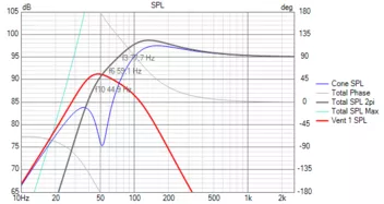

Das VituixCAD-Encosure-Tool will für eine QB3-Abstimmung knapp 32 Liter und knapp 52 Hz fb. Ok, das weicht ein bisschen ab, es wird wohl an geringfügig unterschiedlichen hinterlegten [definition='1','0']
TSP
Ich bin mir eigentlich ziemlich sicher, dass das beim gleichen Treiber im Enclosure-Tool früher nicht so ausgesehen hat. Ich habe auch mehrfach überprüft, ob ich nicht vielleicht irgendeine Checkbox angeklickt habe, die man besser nicht anklickt. Auch das neue Feature der Einbindung von passiven Bauteilen habe ich nicht angefasst.
