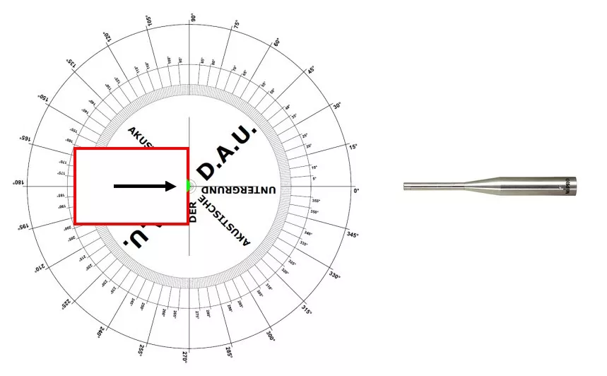

  • Hi Alex,
    zu den Winkelbezeichnungen:
    ich habe mich an die DAU-Winkelvorlage gehalten: 0 Grad bedeutet, dass die Front des LS 90 Grad zur Mikroachse hat. Vielleicht war das ja falsch?!
    In meinem Bild unten wären das 15 Grad. So habe ich den LS in 15 Grad Schritten zur Tür im Hintergrund drehend gemessen.
    Abgesehen davon wären es ja auch nur Bezeichnungen (der Grade), oder verstehe ich was falsch?
    Gruß
    Ansgar

  • Das hast du offenbar falsch verstanden. Wieso sollte 0° bedeuten, dass das Mikro im 90° Winkel zum Lautsprecher steht? 0° bedeutet 0°, also dass das Mikrofon auf den Lautsprecher hin gerichtet ist.
  • Das ist gut, aber warum zeigt dann deine mit 0° bezeichtete Messung des TMT die 90° Messung? Ich kann natürlich versuchen, die alle umzusortieren...
    EDIT: Letzteres habe ich gerade gemacht. Die von dir mit 0° bezeichnete Messung des TMT entspricht der mit 90°. Diese ist also doppelt vorhanden, und die 0° Messung fehlt. Es kann natürlich auch sein, dass die mit 15° bezeichnete Messung real deine 0° Messung ist, die 30er real die 15er etc. Das müsstest du überprüfen. Beim HT ist es ok.
    Hallo Alex,
    stimmt, beim Speichern war ich schon etwas müde :) und hatte gemerkt, dass mich die "nullen" etwas verwirren. Sorry!
    Ich lade dir die korrekte 0-Grad-Messung des TT hier als txt hoch.
    Alle weiteren Messungen (15 Grad etc) orientieren sich an dieser 0-Grad-Messung (entsprechend deines Bildes) und dürften somit passen.
