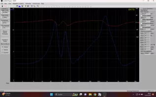

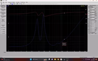

    Da ich heute meine erste Entwicklung neu abgestimmt habe sind mir 2 kleine Ungereimtheiten im Impedanz Verlauf aufgefallen die auf Resonanzen zurück zuführen sind. Nun wollte ich mal fragen wie man diese am besten bekämpft, da tot bedämpfen ja klanglich ziemlich einschneidet (aus wenigen eigenerfahrungen). Ist ja auch eher eine grundsätzliche Frage als nur bei diesen Lautsprecher.
  • Kannst du den Impedanzverlauf mal zeigen? Wäre interessant zu sehen, wo die Resos liegen. So kann man sich Gedanken um eine gezielte Bed(k)ämpfung machen.

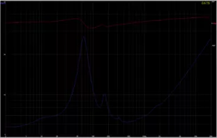

  • Und diese Beulen sind bei den nackten Chassis nicht vorhanden? Eigentlich würde ich etwas spitzere Resos erwarten, wenn sie von den Gehäusemaßen kommen würden. In etwa so wie hier bei 180 Hz und 320 Hz:

  • Da ich den Ls gestern Abend noch an seinen Besitzer zurückgegeben habe kann ich leider aktuell keine weiteren Messungen mach ist bei dem LS auch nicht weiter tragisch da er nur in einer garten Hütte steht. Da ich aber ähnliches bei meiner letzten Entwicklung (2,5wege) auch hatte kann man ja da mal ansetzen. Da waren die Buckel am einzel Chassis nicht vorhanden. Das wären die zappeln bei 200hz die auch bei diversen Liedern hörbar sind. Aktuell ist der LS an den wänden mit Akustikschaumstoff (2cm stark) beklebt und am Boden 3cm hoch mit Polyesterwatte (IKEA Kissen ) ausgelegt.

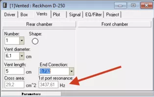

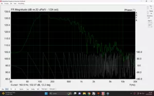

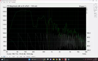

  • Also nach aktuellem hören der 72 Seasons Platte ist mir aufgefallen das dass drönen immer noch da ist ich habe mal das [definition='2','0']BR[/definition] Rohr sowie den TT und TMT gemessen scheint eine Port Reso zu sein Klingt wie eine Hupe bei manchen stellen der Musik.
