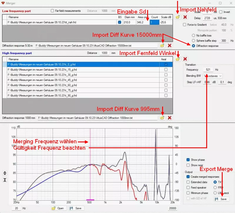

    hier eine schnelle Kurzanleitung:
    1. Fernfeldmessungen (auch Winkel) anfertigen
    2. Nahfeldmessung anfertigen.
    3. Im Diffactiontool je eine entsprechende Diffraction Kurve für das Nahfeld (und das Fernfeld) erstellen. Beim Nahfeld 5000 - 30000mm (Ich nehme immer 15000mm) Abstand und 995mm beim Fernfeld vorgeben.
    4. Im Mergertool den Nahfeldfrequenzgang laden und die Diffraction Kurve mit 5000 - 30000mm laden und SD des Chassis eingeben.
    5. Im Mergertool die Winkelmessungen und die Diffraction Kurve mit 995mm eingeben (wobei sich mir nicht erschließt, warum. Der Baffle Step ist in der Fernfeldmessung ja bereits enthalten.
    6. Danach den Pegel zwischen Nah- und Fernfeld ggfs. leicht nachskalieren und mergen. Wenn die von dir gewählte Mergingfrequenz zu hoch, also in einem für die Membrangröße ungültigen Bereich liegt, färbt sich im das Frequenzfeld im Bereich "Transition" rot.
    Das war's...
    Hier ein Beispiel, welches auch die Warnmeldung bei zu hoher Mergingfrequenz abbildet.
    In diesem Beispiel habe ich noch nichts nachskaliert.

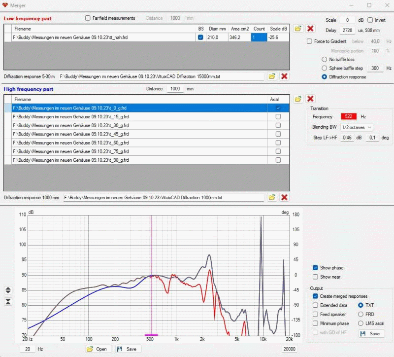

  • So, ich hab mich nochmal dran gesetzt und Nah und Fernfeldmessung sowie die Diffractionssimu einzelnd gemacht und später im Treiber, Crossover Bereich eingefügt. Das sieht auf jeden Fall richtiger aus, als vorher. Ich hoffe dem ist auch so :)
  • Nur ganz kurz... Da scheint irgendwo der Wurm drin zu sein. Das sieht gar nicht gut aus.

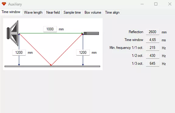

  • Wenn du eine Fernfeldmessung eines T(M)T in einem Raum vornimmst, setzt du üblicherweise ein Fenster, um Reflektionen auszublenden, die durch die begrenzenden Raumwände auf dem Weg zwischen Chassis und Mikrofon entstehen. Durch dieses Fenster werden tiefe Frequenzen ausgeblendet. Je nach größe des Raumes und der Position des Messaufbaus in diesem Raum erlaubt dieses Fenster gültige Messungen bis in Bereiche zwischen etwa 200 - 400 Hz. VituixCAD bietet mit dem Auxiliary Tool eine Möglichkeit, das größtmögliche Fenster für einen solchen Messaufbau zu bestimmen.
    Dies ist natürlich nur eine grobe Angabe, weil das Tool nur den kürzesten Wandabstand berücksichtigen kann und nicht alle 6 begrenzenden Wände eines rechteckigen Zimmers. Die Grafik zeigt den Boden als nächstgelegene Fläche. Wäre der Rum nur angenommene 2,20 Meter hoch, wäre der relevante Abstand von nur 1 Meter zur Decke relevant. Bitte beachten, dass auch herumstehende Gegenstände, wie Sofa, ein Stuhl, eine Kiste Bier oder der herumliegende Hund Reflektionsflächen bilden.
    Der obige Messaufbau würde also im günstigsten Falle Messungen bis hinab zu 215 Hz ermöglichen. In der Praxis liegt der gültige Bereich meist etwas höher. Deswegen merged man bei T(M)T Messungen eine Nahfeldmessung an. Die kann auch bei Mitteltönern sinnvoll sein, wenn die Trennfrequenz sehr tief liegt. Einen Hochtöner hingegen trennt man i. a. R. oberhalb von 1,5 kHz. Man ist also weit genug vom ungültigen Bereich entfernt, so dass eine Nahfeldmessung keinen Sinn ergibt.

    Also, einfach die Schritte befolgen, die ich ein paar Postings weiter oben genannt habe, und die ich hier nochmal um Rouvens Nachtrag erweitere.

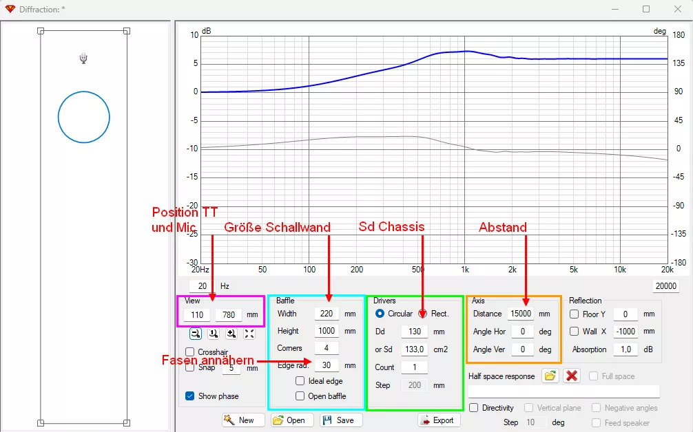

    1. Im Diffraction Tool eine Diffraction Kurve erstellen, die den Baffle Step Effekt deines Chassis in deinem Gehäuse nachstellt. Dazu im Diffraction Tool den Durchmesser oder Sd deines Chassis eingeben. Dann die Schallwandmaße eingeben. Für eventuelle Fasen kann Vituix nur mit einem Radius arbeiten. Da muss man sich rantasten. Irgendwas um 30-40mm sind praxisgerecht. Im nächsten Schritt positionierst du das Chassis und das Mikrofon auf der Schallwand, so wie es bei deinem Lautsprecher real ist. Die Mikrofonposition sollte der Mittelpunkt des HT sein. Du musst ja zwei Diffractionskurven, 995mm und 5-30 Meter, (Ich nehme immer 15 Meter) erstellen. Die beiden Entfernungen änderst du in dem orange umrahmten Bereich, ohne an den anderen Einstellungen etwas zu verändern. Die Grafik zeigt das am Beispiel eines 6.5 Zöllers, und sie sollte alle Klarheiten beseitigen.
    2. Nahfeldmessung in den Merger importieren und Sd des Chassis eintragen
    3. Diffraction Kurve 15000mm laden und rechts "Diffraction resonse" markieren
    4. Fernfeld Winkelmessungen importieren
    5. Diffraction Kurve 995mm importieren
    6. Falls notwendig, oben rechts unter "Scale" etwas nachskalieren.
    7. Merging Punkt möglichst unterhalb des Baffle Step suchen
    8. mergen/exportieren
    9. fertich
    10. Merge für Simu ins Weichentool importieren
