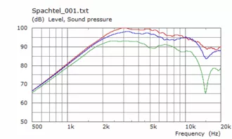

Ich bin jetzt dazu gekommen die Waveguides zu verspachteln und zu vermessen:
Um möglichst die einzelnen Faktoren getrennt zu untersuchen habe ich folgende Messungen gemacht:
Den Aufwand in 10°-Schritten horizontal und vertikal zu messen habe ich mir hierbei gespart und nur jeweils eine 0°-, eine 30°- und eine 60°-Messung in horizontaler Richtung gemacht. Veränderungen sollten auch hier schon deutlich werden.
Hier die Messergebnisse
oben links: Anfangsmessung
oben rechts: Wiederholungsmessung nach ein und Ausbau des Hochtöners
unten links: Verschlossene Kanten und Übergang
unten rechts: vollständig verspachtelt
Der Unterschied durch das Verschließen der Kanten scheint kleiner zu sein als der Durch das Neueinsetzen des Hochtöners (Außer vllt. der leichte Pegelgewinn bei 60° zwischen 2 und 4 kHz, kann aber auch durch eine etwas andere Positionierung des Mikrofons kommen), scheint also vernachlässigbar zu sein.

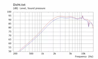

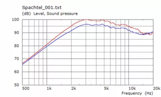

Das Verspachteln scheint den Pegel zwischen 1 und 10 kHz um bis zu 4 dB angehoben zu haben. siehe hier:
Rot: Verspachtelt
Blau: Anfangsmessung
Wie viel davon jetzt von den glatten nicht porösen Waveguideflanken kommt ist fraglich, da hier noch ein anderer Einfluss zum tragen kommt, den ich vorher nicht bedacht habe.

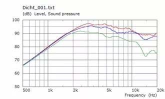

Die Druckkammer bzw. den Anschluss des Horns an den Hochtöner habe ich der Vollständigkeit halber ebenfalls verspachtelt. Während die durch Verwendung von Spanplatten sehr unsauberen Schnittkanten keinen sauberen Abschluss zum Hochtöner lieferten und damit der Übergang womöglich undicht war ist er es jetzt durch das Verspachteln nicht mehr.
Ob diese Undichtigkeit einen so großen Einfluss haben kann, habe ich durch eine einfache Simulation (Rotationssymmetrisch Simulation um Simulationszeit zu sparen) überprüft:
Auch hier zeigt sich ein nennenswerter Pegelverlust.
Leider lässt sich jetzt aber nicht sagen welchen Einfluss genau das Verspachteln des Hornverlaufs hatte, was eigentlich das Ziel dieser Messreihe war.

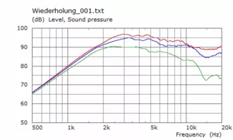

Ich hatte mir bisher nur Abstrahldiagramme angesehen, aber nicht die einzelnen Frequenzgänge bei verschiedenen Winkeln.
Der 30°-Frequenzgang zeigt hier nämlich einen unschönen Verlauf. Während er oberhalb von 2kHz fast überall leiser ist als der Frequenzgang auf Achse, zeigt er bei etwa 10 kHz einen Buckel und erreicht dort letzteren. Dies zeigt auch die Simulation:
Hier normiert auf 0°

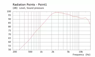

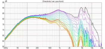

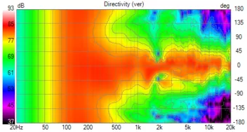

Zuerst eine Simulation des Hochtöners in einem Gehäuse:

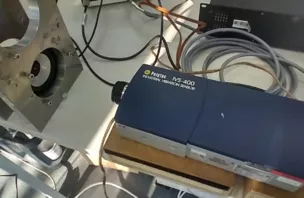

Da der Tieftöner relativ hoch spielen soll und sich in dem Bereich nicht mehr kolbenförmig bewegt, habe ich die mechanische Übertragungsfunktion auf verschiedenen radialen Positionen des Tieftöners mit einem Laser-Doppeler-Vibrationssensor gemessen:
(Symbolbild, zeigt die Messung eines anderen Lautsprechers)

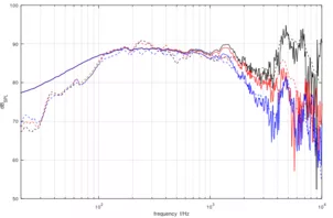

Bei einer unendlichen Schallwand funktionierte die Simulation noch sehr gut:
(jedes Kegelelement entspricht hierbei einem Messpunkt mit dem Vibrationssensor)
gestrichelte Linien: akustische Messung auf 1240mmx940mm-Schallwand
durchgezogene Linien: Simulation mit Vibrationssensordaten
Messung/Simulation auf Achse und unter 30° und 60°
Oberhalb des Baffle-Steps zeigt sich eine relativ gute Übereinstimmung

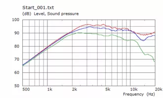

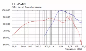

Axialer Frequenzgang Tieftöner und Hochtöner:
Es wurden gefensterte Messungen mit einer Länge von 3,6 ms durchgeführt und die Tieftönermessung mit einer Nahfeldmessung nach unten erweitert. Die Korrektur der Nahfeldmessung (Pegel + Baffle-Step) erfolge mit einer vereinfachten Simulation mit einer Membran, die sich kolbenförmig bewegt (Korrigierte Nahfeldmessung = Nahfeldmessung - simulierte Nahfeldmessung + simulierte Messung in 1m Abstand).

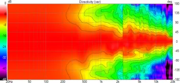

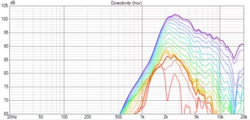

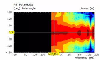

Hier das Abstrahlverhalten des Hochtöners
Links: Horizontal, Rechts: Vertikal

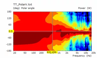

Hier das des Tieftöners:
Es zeigt sich, dass das Abstrahlverhalten bei sehr hohen Frequenzen erwartungsgemäß deutlich schmaler ist als das des Hochtöners.
Das horizontale Abstrahlverhalten von Tieftöner und Hochtöner stimmen zwischen 2 kHz und 2,5 kHz relativ gut überein. Niedriger als die ursprünglich geplanten 2,5-4 kHz. Möglicherweise wäre ein etwas steilerer Hornverlauf zielführend.

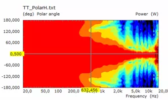

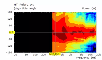

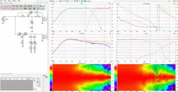

Laden der Messdaten in VituixCAD:
links: Tieftöner
rechts. Hochtöner

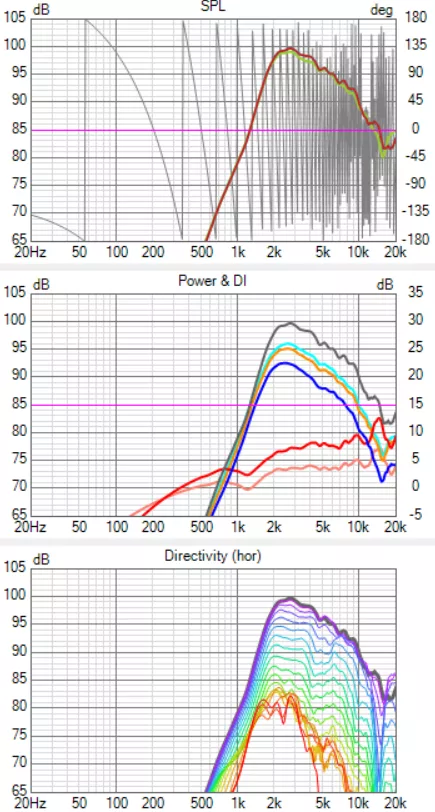

Zuerst eine sehr vereinfachte Weiche mit Brickwall-Hoch(Tief)pass-Filtern bei 2,3 kHz, zwei parametrischen Equalizern und einem Hohpass 1. Ordnung bei 10 kHz um den Abfall bei Hochtöner zu kompensieren:
Hier ein erster Versuch einer passiven Weiche:
-Hoch- und Tiefpass 2 Ordnung für Hoch- und Tieftöner
-Impedanzlinearisierung für den Tieftöner, da sonst der Sperrkreis kein wünschenswertes Ergebis erzielte
-Ein Sperrkreis für den Peak durch den Baffle-Step bei ca. 900 Hz
-Ein Saugkreis um die Membanresonanzen bei 4-7 kHz zu reduzieren
Als störend erscheint mir hier der Peak im Directivity-index bei ca. 2 kHz, der durch die Auslöschungen zwischen Hoch- und Tieföner vertikal unter Winkeln aufritt hervorgerufen wird und der Peak Energiefrequenzgag bei ca. 1,4 kHz.
Seltsam erscheint mir die Asymmetrie in der horizontalen Abstrahlung bei ca. 2 kHz, da ich horizontal nur Messungen in eine Richtung durchgeführt und die Ergebnisse gespiegelt habe.
Ich freue mich auf Kommentare, Anregungen und Hinweise.
Zur Asymmetrie in der horizontalen Abstrahlung:
Es zeigte sich, dass diese nicht auftritt, wenn ein Treiber alleine spielt, sondern nur, wenn beide zusammen spielen.
Eine Überprüfung der Importierten Daten zeigt, dass mir ein dummer Fehler unterlaufen ist: Den Pegel unter Winkel habe ich gespiegelt, aber die Phase habe ich vergessen zu spiegeln und sie wurde für negative Winkel konstant auf 0 gesetzt.
Hier eine neue Simulation mit angepasster Phase:
Es zeigt sich, dass sich durch die Korrektur der Directivity-Index und der Energiefrequenzgang geglättet haben:
Weiterhin habe ich den Hochpass des Hochtöners etwas angepasst und mit einem Saugkreis den Pegel zwischen 7 und 10 kHz leicht reduziert:

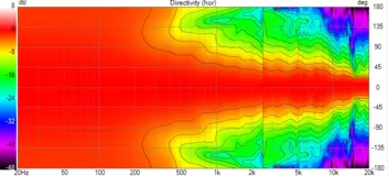

Hier einmal im Vergleich das horizontale Abstrahlverhalten des Hochtöners
links: Prototyp 1
rechts: Prototyp 2
Es zeigt sich das beabsichtigte Ergebnis: Aufweitung bei geringeren Frequenzen (siehe 1-2 kHz) und Einengung bei höheren Frequenzen (siehe 4-7 kHz). Die zusätzliche Aufweitung um 8 kHz hat sich zwar von der Bandbreite ein wenig verringert, aber von der Ausprägung relativ gesehen verstärkt (Der Abstrahlwinkel ist etwa gleich, aber der darunter liegende Abstrahlwinkel ist kleiner)

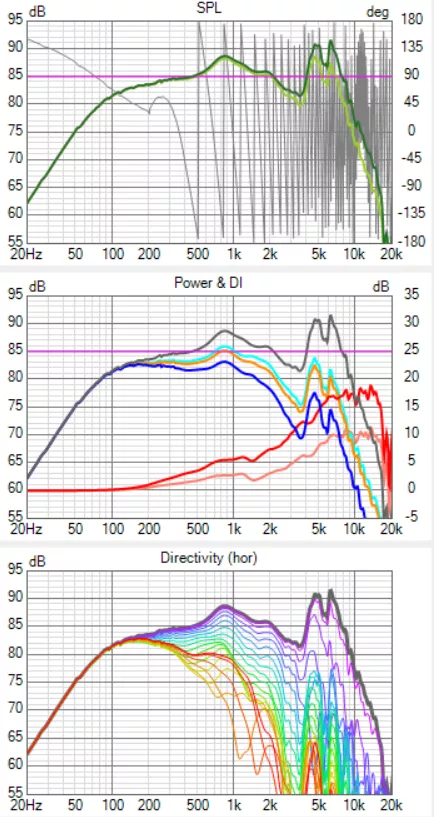

Hier das entsprechende Ergebnis in VituixCAD:
Bis etwa 5 kHz ergibt sich hier schonmal ein gutes Ergebnis mit zunehmender Bündelung und kontinuierlich abfallendem Energiefrequenzgang.
Die Aufweitung darüber und der Buckel im Energiefrequenzgang ist aber noch etwas unschön.

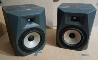

An der gejäusegeometrie habe ich auch noch ein paar Änderungen vorgenommen, diese betreffen die Optik, das Abstrahlvrhalten und auch der Vereinfachung bei späteren Finish:
Hier ein Vergleich von Prototyp 2 und Prototyp 3:
Da diese Gehäuse den letzten Stand darstellen sollen habe ich hier auch etwas sauberer gearbeitet und die Front aus MDF anstelle von Spanplatte gefertigt. Das Foto zeigt schon den gespachtelten und geschliffenen Stand. Die Gehäuse warten jetzt noch gefüllert und die Front in anthrazit matt lackiert zu werden. die Seitenwände werden in Eichenoptik foliert.

Hier die Messungen:
Es zeigt sich zwar gegenüber Prototyp 2 beim Axialfrequenzgang ein leichter Einbruch des Hochtöners zwischen 4 und 7 kHz und über 14 kHz ist er ungleichmäßiger, aber dafür sind zum einen der 30°- und 60° Frequenzgang deutlich gleichmäßiger insbesondere der Abstand zwischen Axial- und 30°-Frequenzgang ist deutlich gleichmäßiger und zum anderen ist das horizontale Abstrahlverhalten viel besser.
Das vertikale Abstrahlverhalten ist zwar etwas ungleichmäßiger, aber dafür symmetrischer und die Ungleichmäßigkeit ist ohnehin im Bereich der Übergangfrequenz zum Tieftöner, wo die vertikale Abstrahlung ohnehin ungleichmäßig wird.
Hier zwei Entwürfe einer möglichen Frequenzweiche:
Ignoriert den Phasengang und GD zwischen 150 Hz und 300 Hz, da ist beim manuellen Fügen von nah- und Fernfeld etwas schiefgelaufen.
Variante 1 zeigt einen schön gleichmäßigen Axialfrequenzgang, der aber nur dadurch erreicht wird, dass die Membranresonanz des Tieftöners die Senke des Hochtöners bei etwa 5 kHz auffüllt, was aber eher unschön ist.
Bei variante 2 habe ich mittels eine zweiten Saugkreises die Membranresonanz unterdrückt, was die Senke bei 5 kHz des Hochtöners natürlich beim Axialfrequenzgang in Erscheinung treten lässt, was aber den Einfluss der leichten Aufweitung des horizontalen Abstrahlverhaltens im Energiefrequenzgang kompensiert. Zudem habe ich den Axialfrequenzgang im Bereich des Übergangs von HT zu TT etwas angehoben, um die Auswirkung des vertikalen Einschnürens auf den Energiefrequenzgang zu kompensieren.
Wenn die Gehäuse fertig sind gibt es nochmal neue Messungen womit dann die Frequenzweiche weiter optimiert wird.
Kritik, Anregungen oder Verbesserungsvorschläge sind gerne gesehen.
