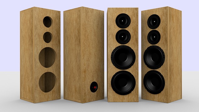

Ich würde den Teiler innen schräg einbauen, in etwa so:
Ist jetzt nicht…
Y-King662. November 2024 um 13:38 Das ist bei der Gehäuseform natürlich nicht einfach, aber ich finde, es lohnt sich auch optisch, wenn der untere Tieftöner nicht so abgegrenzt von den anderen Chassis platzeiert ist.
Durch die recht schmalen Gehäuse wird der Baffle-Step ziemlich weit oben liegen. Der Tieftöner spielt also bis ~600Hz voll mit und da sollten die Chassisabstände schon möglichst gering sein.
Außerdem wirst du bei den Messungen und mit der Phase Probleme bekommen, wenn der Tieftöner im Verhältnis zum Hochtöner unter so großem Winkel abstrahlt.
Wenn alle Stricke reißen, würde ich lieber ein gemeinsames Gehäuse + IHA machen als das eine Chassis so tief zu platzieren.

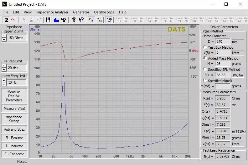

Hab ich eben mal anhand eines SB23NRXS45-8 gemacht, der zufällig noch auf dem Tisch stand:
Mit 15 Neodympillen hätte ich die 26 Gramm aus der Plastic Fermitt Messung genau erreicht, aber ne ungerade Zahl lässt sich schlecht anbringen, also wurden es 16 Stück und eben entsprechend ein gutes Gramm mehr.
Wie man sieht sind die Messungen von Re bis Le praktisch deckungsgleich. Spannend war natürlich das Ergebnis der beiden unteren Werte Mms und VAS, für die man die Zusatzmasse benötigt.
Mms ist rund 1,5 Gramm höher und VAS etwas niedriger - ich glaube aber nicht, dass es vom Magneteinfluss kommt. Dafür war der Abstand zwischen Chassismagnet und Neodymtabletten dann doch zu hoch. Vermutlich kommt es einfach daher, dass die Magnete recht weit außen an der Membran hafteten und die Knete ganz nah an der Schwingspule bei der Staubschutzkappe. Die Membran wirkt da ja ein wenig wie eine Feder.
Also ja, das funktioniert durchaus.
ABER:
Ich hab geschätzt 5 mal so lange gebraucht, bis ich die kleinen Magnete getrennt, vorsichtig auf beiden Seiten platziert und vor allem am Ende wieder entfernt habe. Das war ehrlich gesagt richtig Scheizze und wie Alex schon meinte, ist das für die Membran auch nicht gerade schonend. Zum Glück hab ich zwar alles ohne echte Schäden ab bekommen, aber im Gegenlicht sieht man schon leichte Spuren auf der Membran.
Außerdem muss man beim Wiegen aufpassen. Meine kleine Kifferwaage hatte rund 10% Schwankungen, je nachdem, wo ich die Magnete platziert hatte. erst mit einem kleinen Karton als Abstandshalter war exaktes Wiegen möglich.
Für mich wird das ein einmaliges Experiment bleiben...
Hast du dabei das Volumen im Auge? Wenn die LS hinten nur 10cm breit werden sollen, klaut das schon sehr viel vom Nettovolumen und man kommt schnell in einen Bereich, in dem die TMT nicht mehr wirklich gut laufen.
Die Gehäusekanten im Bereich des Hochtöners zu entschärfen ist fast immer sinnvoll, denn scharfe 90° Kanten verursachen sonst eine sehr deutliche Störung im Hochton auf Achse.

Bei Magneten hätte ich immer etwas Bedenken, dass sich ja in unmittelbarer Nähe ein anderes Magnetfeld befindet. Keine Ahnung, ob das einen echten Einfluss hat, aber ganz ausschließen kann ich es auch nicht.Von den kleinen Neodym-Pillen habe ich auch Einige hier, vielleicht teste ich das demnächst mal. Bei großen Tieftönern braucht man da aber auch viele Magnete, um die nötige Masse zu erreichen.
Bei der Messung in einem Gehäuse kommt immer auch der Verlustfaktor des Gehäuses hinzu. Also Undichtigkeiten, Verfälschungen durch Gehäuseresonanzen usw.
Daher halte ich das für die fehleranfälligere Variante. Und man muss zusätzlich noch für jedes Chassis ein passendes Gehäuse mit passendem Schallwandausschnitt fertigen.
Die Variante mit Zusatzmasse ist daher in meinen Augen die Einzige, die für unsere Verhältnisse praxisgerecht ist. Aber trotzdem danke für die Nennung der anderen Varianten. Ein, zwei waren da dabei, die ich nicht kannte.
