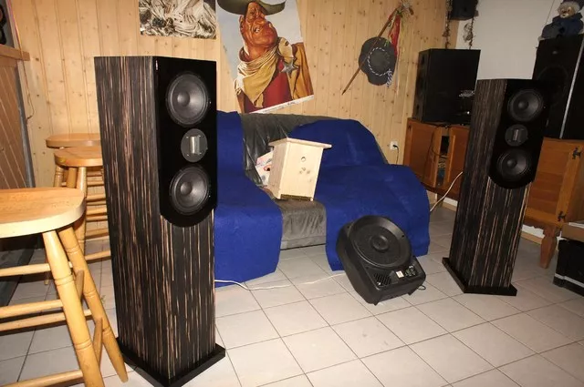

    Da kann ich nur zustimmen, ich arbeite auch sehr gerne mit dem SaRaiFo. Einfacher geht es kaum und die Ergebnisse sind optisch absolut wohnzimmertauglich.
    Die erste Box, die ich damit nach der Methode von Gazza furniert habe, steht nun schon fast 10 Jahre bei einem guten Bekannten und alles hält wie am ersten Tag.

    Wir könnten hier ja auch eine kleine Bildergalerie aufmachen, damit man sieht, wie die Furniere an realen Objekten wirken.
    Das ist zum Beispiel Makassar SKS mit farblosem Hartwachsöl von Clou (und schwarz lackierten Fronten, leider nicht die beste Bildqualität):
