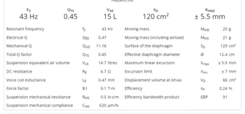

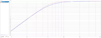

    nur, damit Du eine Idee bekommst, was Du Dir vergibst, wenn Du nicht über [definition='4','0']GHP[/definition] nachdenkst:
    Das ist ein Monacor SPH-170, den es schon seit Ewigkeiten gibt. Der kostet bei TLHP im Moment nur die Hälfte, daher hatte ich mich damit beschäftigt. Für die Performance braucht er hier nur 15L. Ich will Dir den Monacor nicht empfehlen; das ist jetzt nur ein Beispiel, wie ein 17cm - Chassis mit recht normalen Parametern in [definition='4','0']GHP[/definition] nur wenig Volumen für eine ordentliche Performance braucht. Ich bin mir sicher, dass es bei den 17ern eine ganze Hand Chassis gibt, die in [definition='4','0']GHP[/definition] bei wenig Volumen gut laufen; zumindest wird damit das Spektrum erheblich größer für die 2,5 Wege Option.

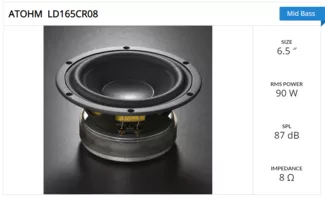

  • Ein verregneter Sonntag gibt Zeit für die Forschung ;)
    Ich habe andere Optionen mit einer besseren Suchauswahl gefunden:
    ATOHM LD165CR08 6.5"
    LaVoce SSF082.00L aber in 8"
    Monacor SPH-174KE

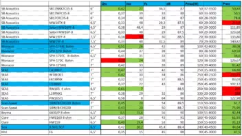

  • Guten Tag!
    Ich habe eine Tabelle erstellt, um sie mit nur wenigen Werten aufzulisten.
    Ich schließe die Satori nicht aus, da ich nach einer kurzen Suche einige Tests gefunden habe. Daher scheint er für das Projekt interessant zu sein, da es bei 1100 eine Störung gibt.

    Im Moment schließe ich die Marke purifi aus, weil sie zu teuer ist. Bei der Marke SEAS denke ich, dass die angegebenen Werte für die Empfindlichkeit (dB) nicht gut sind und für einen Lautsprecher mit einer Lautstärke von 88-90 dB zu niedrig sein werden.
    Der Scan-Speak sieht vielversprechend aus und ist preislich attraktiv. Ich werde die Dayton zum Vergleich hinzufügen.
    Dann werde ich meine Auswahl detaillierter beschreiben, insbesondere mit den Berechnungen in F3.
    Cléemnt
  • Die Tabelle ist schon mal hilfreich. Für geschlossene bzw. geschlossene mit Hochpass ([definition='4','0']GHP[/definition]) Gehäuse eignen sich Chassis mit niedrigem FS und eher höhere Gesamtgüte Qts. Du könntest deiner Tabelle noch eine Spalte hinzufügen, welche die Division von FS und Qts zeigt. Je kleiner der Wert, desto besser ist das Chassis für geschlossene Gehäuse geeignet.
    Die Seas sind eigentlich nicht leiser als andere Chassis, außerdem möchtest du ja zwei Tieftöner einsetzen. Hier kommen noch einmal 6dB in der Theorie dazu (wobei davon wieder ~5dB durch den Baffle Step verloren gehen). Ich würde die Seas nicht ausschließen. Den Wirkungsgrad des fertigen Lautsprechers jetzt schon festzulegen halte ich für unnötig. Ob ein Lautsprecher nun 85dB oder 89dB an einem Watt liefert, ist in der Praxis relativ egal, solange man keine sehr schwachen Verstärker einsetzt. Dein Rega ist zwar nicht besonders kräftig, mit ~70 Watt an 4 Ohm aber ausreichend stark auch für Lautsprecher, die nicht sehr wirkungsgradstark sind.

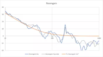

  • Ja, ich habe mal Messungen des Room-Gains gemacht um ihn mit der Theorie zu vergleichen.
    Allerdings nur in einem Auto, aber das sollte sich auf einen geschlossenen Wohnraum übertragen lassen.
    Ich habe dafür einen 165mm Lautsprecher in einem flachen Gehäuse einmal im Freien in 1m Abstand gemessen. Das Gehäuse lag dabei flach auf dem Boden. Für den Bassbereich hatten wir damit annähernd Halbraumbedingungen. Das womit beispielsweise auch WinISD simuliert.
    Dann habe ich den Lautsprecher einmal in meinem Auto (Hyundai i30 Kombi) und einmal in dem meiner Frau (Kia Soul) in den Kofferraum gelegt und gemittelt über 4 Sitze und beim Fahrersitz in zwei verschiedenen Höhen (Brust und Ohrhöhe) gemessen.
    Hier das Ergebnis:
    Dann habe ich die Differenz mit der Theorie verglichen:

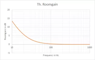

    Folgendes theoretisches Modell habe ich dabei angenommen:
    Der Schalldruck im Raum ist die Summe aus zwei Komponenten:
    • "normaler" Schalldruck der durch die Strahlungsimpedanz auf der Membran entsteht und proportional zur Beschleunigung der Membran ist
    • Druckänderung im Raum durch komprimierung der Luft durch die Auslenkung der Membran (Druckänderung proportional zu Volumenänderung), welcher proportional zur Auslenkung ist.
    Die zweite Komponente ist dabei abhängig von dem Raumvolumen. Für einen einen typischen 20 m² Raum mit 2,5 m Deckenhöhe also 50 m³ Raumvolumen sähe der Roomgain folgendermaßen aus
