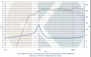

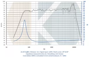

  • Die SB Acoustics Chassis sind da durchaus auch interessant. Sie haben alle eine recht tiefe Resonanzfrequenz und laufen damit auch in geschlossenen Gehäusen ziemlich gut. Qualitativ sind die absolut mit den Kartesian Chassis vergleichbar.
    Von SB gibt es mit der Satori-Serie aber auch noch Chassis, die exklusiver sind. Der SB Acoustics Satori MW16P-8 wäre hier ein Kandidat.

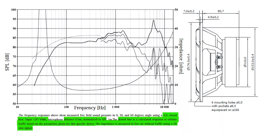

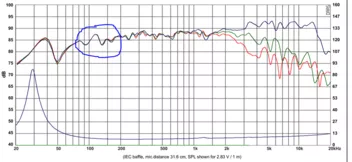

  • Bei den Messungen muss man immer etwas aufpassen, wie diese entstanden sind. In normalen Räumen kann man nur bis etwa 250Hz hinunter sauber messen, darunter gibt es sonst Verfälschungen durch den Raum. Auch spezielle Messräume können nicht alle Einflüsse bis in den untersten Bassbereich eliminieren.
    Der unruhige Verlauf im SB Datenblatt deutet darauf hin, dass hier mit Raumeinfluss gemessen wurde. Solche Spitzen oder auch die Kerbe bei 50Hz würde man ansonsten auch ganz deutlich in der Impedanzmessung sehen.

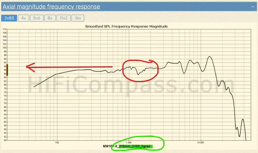

    Hier gibt es auch noch eine Messung dieses Chassis ohne Raumeinfluss. Wie man sehen kann, ist da alles in Ordnung:
    https://hificompass.com/en/speakers/me…/satori-mw16p-8
    Im Bereich bis 200Hz laufen eigentlich alle Chassis, die nicht komplett falsch designt wurden, sauber. Da muss man sich keine Sorgen machen.

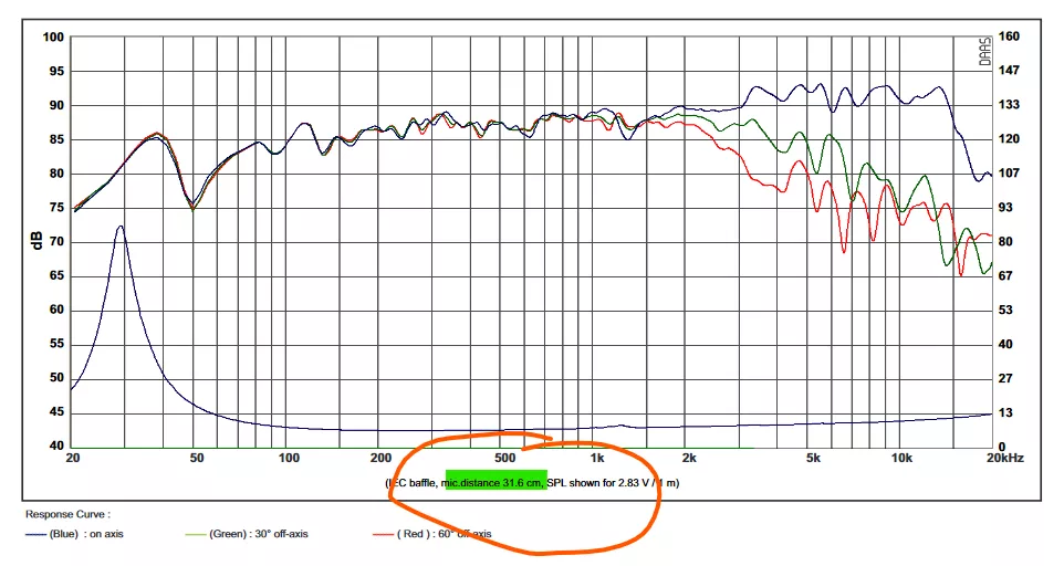

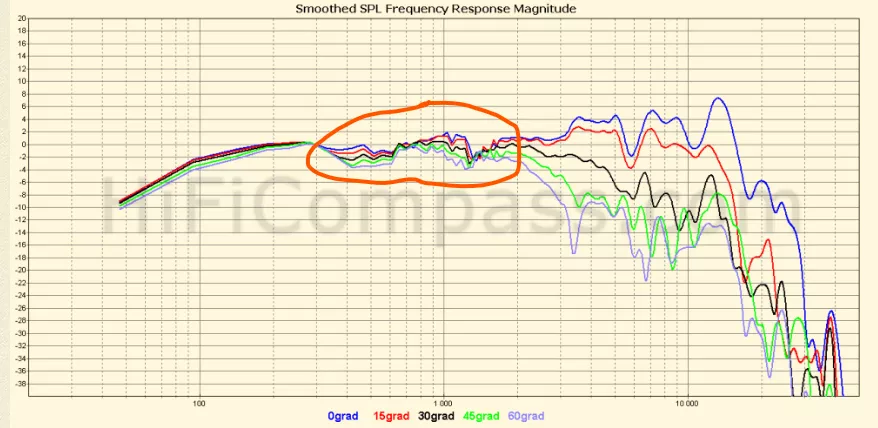

    Oli, ich möchte Dir zumindest in Teilen widersprechen bzgl. der Messungen des Chassis. Der Hersteller gibt die Messentfernung an:
    In der Entfernung ist der Direktschall so dominant, dass sich das eigentlich nicht durch Raumeinflüsse erklären lässt. Insbesondere wenn man bedenkt, dass hier vermutlich in größerer Räumlichkeit mit einem von der Decke hängenden Micro gemessen wurde.
    Die Messungen auf der von Dir genannten Website sind diesbezüglich auch nicht wirklich besser:
    Auch hier ist die Messentfernung nur etwas mehr als 30cm (doppelter Membrandurchmesser vermute ich). Die Skalierung ist für uns, die wir es z.B. aus Boxsim gewohnt sind, etwas irreführend, denn eine Zeile sind 2 dB. Der Einbruch bei 1,5 kHz ist also immerhin satte 4 dB. Im Bass, denke ich, hat man die Messungen ab 100 Hz abgeschnitten.
    Die Messungen unter Winkeln finde ich ebenso wenig ermutigend:
    Da gibt es die Einschnürung bei ca. 600-700 Hz; darüber und darunter weichen die Winkel-FG vom Pfad der Tugend ab, um dann bei der Störung oberhalb 1 kHz sogar über den on-axix FR zu gehen.
    Deswegen würden mich die Messungen keinesfalls beruhigen. Ich halte sie für bedingt aussagekräftig und in den Details bilden sie Schwächen ab, von denen ich bei dem Preis des Chassis hoffe, dass sie sich aus den Messungen erklären lassen.
    Das wäre ein Chassis, welches ich ggf. wegen der Haptik kaufen würde; bei dem ich aber auch damit planen würde, es nach messtechnischer Erfassung vor dem eigenen Mikro zurückzuschicken.
    Daher sieh es mir nach, aber so vorbehlatlos würde ich mich Deiner Einschätzung, dass da alles in Ordnung sei, nicht anschließen. Ich habe bei dem Chassis eher einige Fragezeichen.

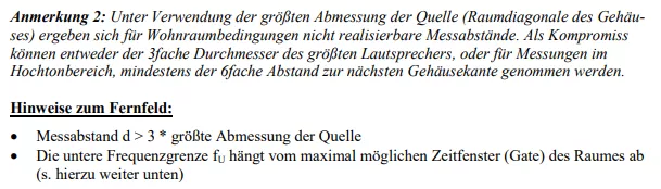

    vorweg mal ein paar Zeilen aus dem Arta Handbuch:
    Deswegen wären mir schon unter Wohnraumbedingungen die gut 30cm etwas zu wenig. Im Vgl. dazu die Messungen eines anderen Herstellers:
    Hier habe ich die Messbedingungen recht gut beschrieben und kenne die Umstände etwas besser. Ich habe nebendran dann auch die Chassisabmessungen und kann direkt sehen, dass die Bedingung weitgehend Fernfeldgegebenheiten entsprechen. Ich mag jetzt gar nicht Hersteller A gegen B ausspielen oder sagen, dass SB Chassis schlechter sind. Die Messungen bei SB geben mir aber Rätsel auf bzw. sind so, dass es schwierig sein könnte, bei einer Retoure auf abweichende Produkteigenschaften zu verweisen. Zumindest scheint es bei SB etwas spannender zu sein, wenn man das Chassis dann selbst vor dem Micro hat.

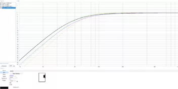

  • Für den Moment halte ich 2 Chassis fest:
    Den eher günstigen SEAS CA18RLY (68€/u), der eine sehr interessante Leistung zu haben scheint.
    Der Dayton e180HE-44 ist etwas teurer (155€/u), hat aber eine bessere Leistung.
    Ich habe zwei Fälle mit einem qts von 0,707 und einem qts von 0,577 simuliert.
    Ich habe für den Dayton:
    QTS 0.707 -> Vb 22.47L und Fsc 56.75
    QTS 0.577 -> Vb 52L und Fsc 45.6
    Für den SEAS:
    QTS 0.707 -> Vb 41L und Fsc 65.41
    QTS 0.577 -> Vb 93L und Fsc 53.03
    Die Farben sind:
    Grün -> Dayton qts 0.707
    schwarz -> Dayton qts 0.577
    orange -> SEAS qts 0.707
    blau -> SEAS qts 0.577

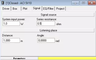

  • Wenn es eine passive Entwicklung sein soll, in WinISD bitte nicht vergessen, den Vorwiderstand der Weiche unter "Signal" im Feld "Series Resistance" einzugeben. Dadurch verändert sich die Güte und damit auch der Volumenbedarf. Bei einer passiven Entwicklung stelle ich den Vorwiderstand in der Regel auf 0,5 Ohm.
    Hier habe ich den Dayton mit den Datenblatt [definition='1','0'] TSP "> TSP [/definition] mal in verschiedenen Gehäusen simuliert:
