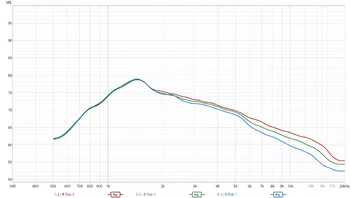

    Eine schnelle Messung folgt. Ich glaub das wird gut. ;)
  • Schöne Idee! Sowas habe ich vor Jahren auch einmal gemacht. Ich könnte mit aber vorstellen, dass deine Fräsung zu steil ist, und dass es dadurch zu Interferenzen kommt. Ich bin jedenfalls gespannt.
  • Ich hab einen Abrundfräser mit einem Radius von 15mm genommen. Für den Hochtöner hab ich einen 28mm Lochkreisbohrer genommen. Da passt der kleine Hochtöner perefekt rein. Messungen hab ich mal schnell gemacht, muss ich morgen mal hochladen.
    Alternativ habe ich noch einen Phasefräser mit 45° und 45mm durchmesser. Damit wollte ich auch nochmal fäsen und messen.
  • Japp, Alex hatte das vor einiger Zeit glaub ich bei der Impudence mal gemacht. Hat prima funktioniert. Ich denke aber auch, dass das Dingen zu steil ist. Müsstest du tatsächlich mal praxisgerecht auf 1 m messen, wie Alex auch schon geschrieben hat. Bin gespannt, was das Mikrofon einfängt.
