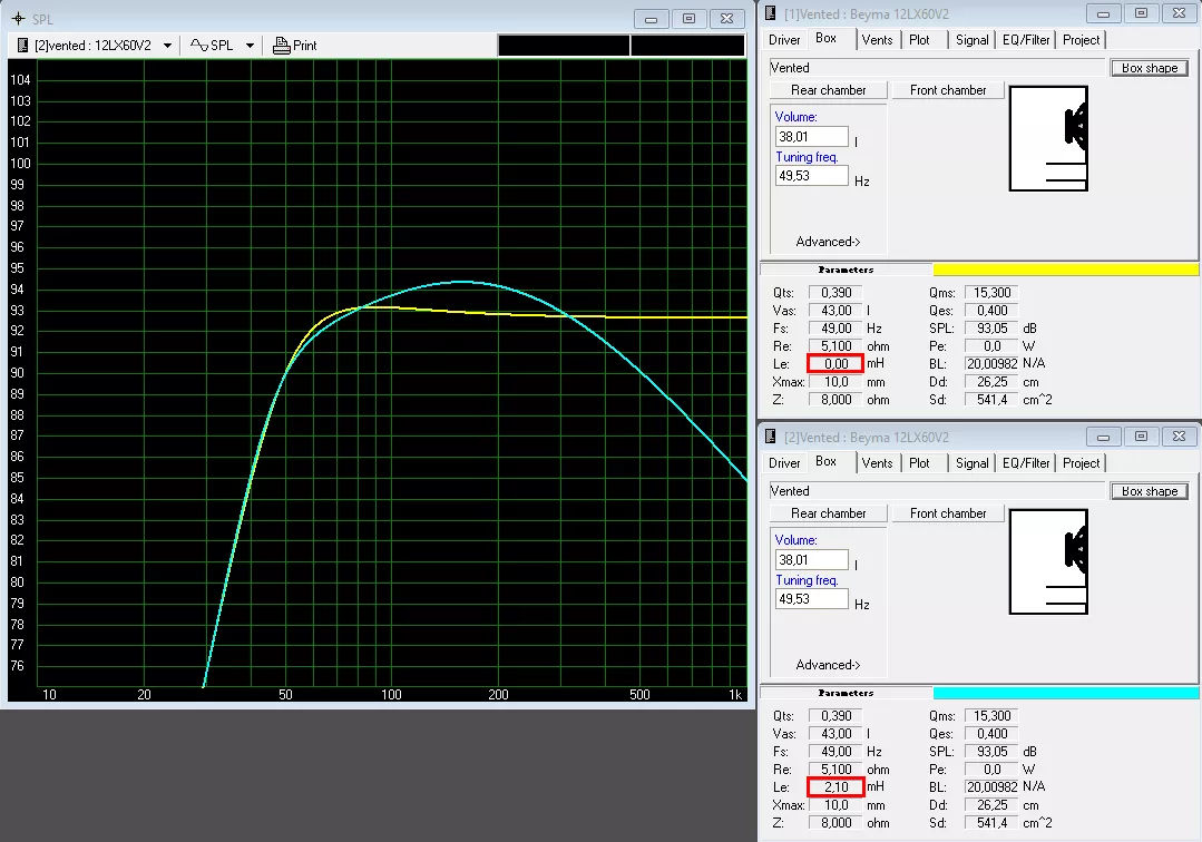

Ja, du hast recht, diese Checkbox habe ich übersehen. WinISD hat dieses Feature übrigens auch. Hier mal die QB3-Simulation des 12LX60V2 in zweifacher Ausführung einmal mit und einmal ohne Berücksichtigung der Schwingspuleninduktivität:

Wirkt sich LE wirklich so stark aus?
Ja, Le sollte man berücksichtigen. Schade ist, dass dein Beyma eine wirklich sehr hohe Induktivität mitbringt, die zu dem schnellen Abfall führt. Ich hatte das mal bei der Konstruktion der Düvel, die ich im Rahmen des Teufel Wettbewerbs von einigen Jahren gebaut habe. Die Details suche ich gerne mal raus, wenn ich später am PC bin.
In der Praxis kann man das meist gut kompensieren, wenn man den Effekt des Baffle Step nutzt und im Bereich des Oberbasses einen etwas stärkeren Sauger einsetzt. Dabei sinkt der Bezugspegel zwar ein wenig, was aber weniger schlimm ist, als eine Fehlanstimmung in den Bereich.
EDIT: Leider habe ich von den damaligen Messungen keine mehr, die das Problem abbildet.
