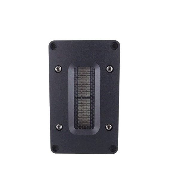

    Man könnte z.B. über den Neo CD 2.0 nachdenken:
    Fountek NeoCD2.0 Schwarz Bändchenhochtöner kaufen
    Bestellen Sie den NeoCD2.0 Black online bei SoundImports ✓ Versand am selben Tag ✓ Kostenloser Versand
    www.soundimports.eu
    Der wäre groß genug, um auch bei einer tiefen Trennung zu funktionieren.
    Seine Größe ist aber auch ein Nachteil, denn dadurch werden die Chassisabstände größer, was zu schlechterem vertikalem Abstrahlverhalten führt.
    Ich sehe da keinen Vorteil gegenüber dem AM22.
    GRS ist eigentlich eine "Billigmarke", ich hatte vor einiger Zeit mal ein paar TMT bei mir, die sich grottenschlecht gemessen haben.
    Mittlerweile gibts wohl auch ein paar brauchbare Chassis und das Bändchen hier kommt zu 99,9% von Fountek, womit sie durchaus interessant sind.
    ABER: Das dürfte ein Neo X 2.0 sein und der ist nicht unter 3kHz einsetztbar. Außerdem messen sich die X-Modelle von Fountek auch deutlich schlechter als die CD Varianten, mit denen wir die Audeca und Countach gemacht haben.
    Übrigens kostet der HT beim großen Bruder von Soundimports, Parts-Express in den USA, nur einen Bruchteil:
    GRS RT2.0-8 Hi-Res Neo Ribbon Tweeter 8 Ohm
    GRS RT2.0-8 Hi-Res Neo Ribbon Tweeter 8 OhmGRS RT2.0-8 Hi-Res Neo Ribbon Tweeter 8 OhmHi-Res. High-Value.GRS has released a line of premium "Hi-Res" ribbon…
    www.parts-express.com
    Allein schon das krumme Schutzgitter würde mich nicht dazu veranlassen, dafür mehr als 100€ zu bezahlen.

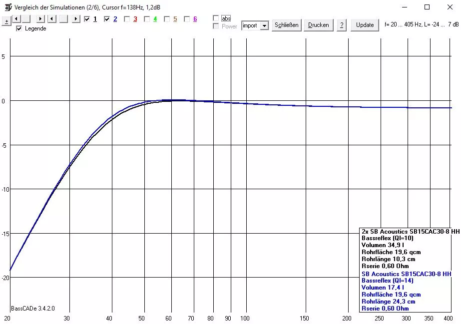

    Die HH TSPs bestätigen jetzt leider doch ein wenig, was ich sonst noch über die SB15 Chassis gefunden habe. Ich hab jetzt mal mit den drei verschiedenen TSP-Sätzen simuliert:
    In den von mir vorgeschlagenen 14L geht es mit den K&T [definition='1','0'] TSP "> TSP [/definition] (schwarz) mit leichtem Überschwinger ziemlich tief. Für die HH [definition='1','0'] TSP "> TSP [/definition] (blau) ist das Gehäuse etwas klein und der Bereich zwischen 50 und 100Hz ist ein Stück zu laut. Die Datenblatt [definition='1','0'] TSP "> TSP [/definition] (braun) würden etwas besser passen, aber auch hier wären ein paar Liter mehr nicht verkehrt.
    In 20 Litern wäre es mit den HH Daten (grün) dagegen schon ziemlich gut und ohne nennenswerte Überhöhung, auch wenn man nicht den maximalen Tiefgang aus dem Chassis kitzelt. Wobei wir hier auch schon von mehr als ausreichenden 35Hz reden.
    Auch die Datenblatt [definition='1','0'] TSP "> TSP [/definition] (magenta) würden schön laufen und man kratzt sogar an der 30Hz Marke. Für die K&T Daten (rot) ist das Gehäuse allerdings reichlich groß und das Verhalten zu unausgewogen.
    Jetzt ist natürlich die Frage, was man tun soll. Da die Datenblatt-Parameter jeweils in der Mitte liegen, könnte man diese heran ziehen. Besser wäre aber natürlich, sie selbst zu messen. Oder man nimmt den Mittelweg, denn da sehen alle 3 Simulationen brauchbar bis gut aus:
    Am schlechtesten ist da die K&T Variante, allerdings könnte man, sofern sich deren [definition='1','0'] TSP "> TSP [/definition] als am richtigsten herausstellen, notfalls auch im Nachhinein noch das Volumen etwas verkleinern und/oder das BR-Rohr verlängern, dann wird es auch wieder besser.

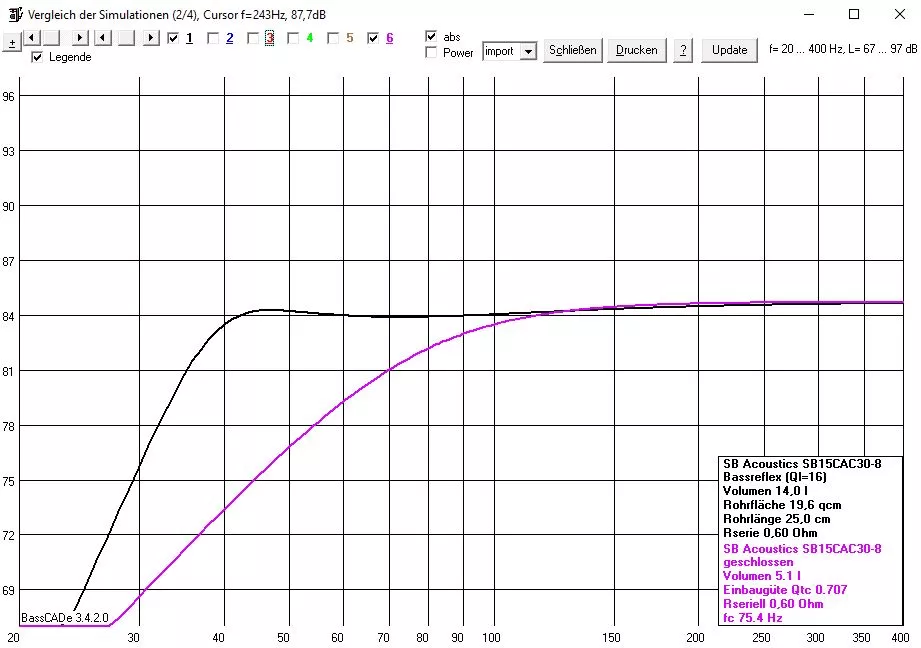

    Also grundsätlich macht eine 2,5 Wege Variante am meisten Sinn. Das untere Chassis fungiert dabei als Tieftöner und wird dort ausgeblendet, wo der Baffle-Step einsetzt. Das Andere spielt bis zur Übernahme zum Hochtöner. Und beide T(M)T laufen dann parallel, auch wenn es unterschiedliche Weichenzweige gibt.
    Man kann auch beide Chassis zusammen in ein Gehäuse packen, allerdings bin ich eher ein Freund von getrennten Gehäusen, denn je kleiner ein Gehäuse ist, desto niedriger der Verlusfaktor und die Trennwand versteift auch das Gehäuse zusätzlich. Dann sind natürlich zwei BR-Rohre notwendig. Diese sollten aber ohnehin nicht auf die Front, weil man dadurch Mittelton-Müll, der aus den Rohren nach außen dringt, in Richtung Höhrer leitet.
    Geschlossen macht bei diesem Chassis nur Sinn, wenn noch ein Subwoofer dazu kommen würde. Hier mal eine Simulation dazu:
