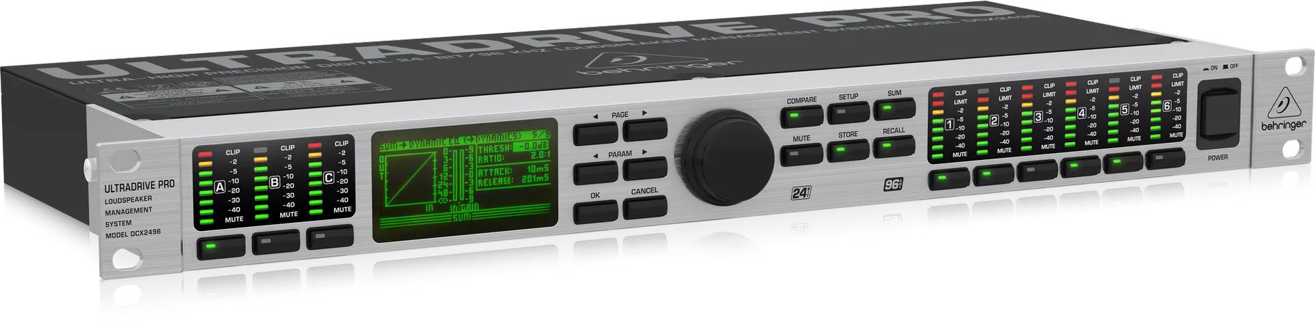

    Angefangen habe ich vor vielen Jahren mit einem Behringer DCX:
    Pro:
    - kein PC notwendig, das Teil lässt sich komplett über die Bedienknöpfe einstellen.
    - preiswert und guter Einstieg in die Aktivtechnik
    - absolut lautloser Betrieb
    Contra:
    - PA Look
    - keine Lautstärkeregelung
    - relativ hohes Rauschen im Betrieb insbesondere an wirkungsgradstarken Boxen (Hörnern)

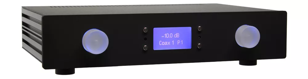

    Danach habe ich tief in die Tasche gegriffen und mir eine Sitronik Lucius gegönnt.
    Pro:
    - integrierte Lautstärkeregelung
    - Hifi Look
    - Fernbedienung
    - digitale Eingänge
    Contra:
    - Nur ansteuerbar über einen PC mit Windows 7
    - kein Support mehr, da Sitronik wohl insolvent ist
    - rudimentäre Software, mit nicht mehr zeitgemäßen Einstellungen

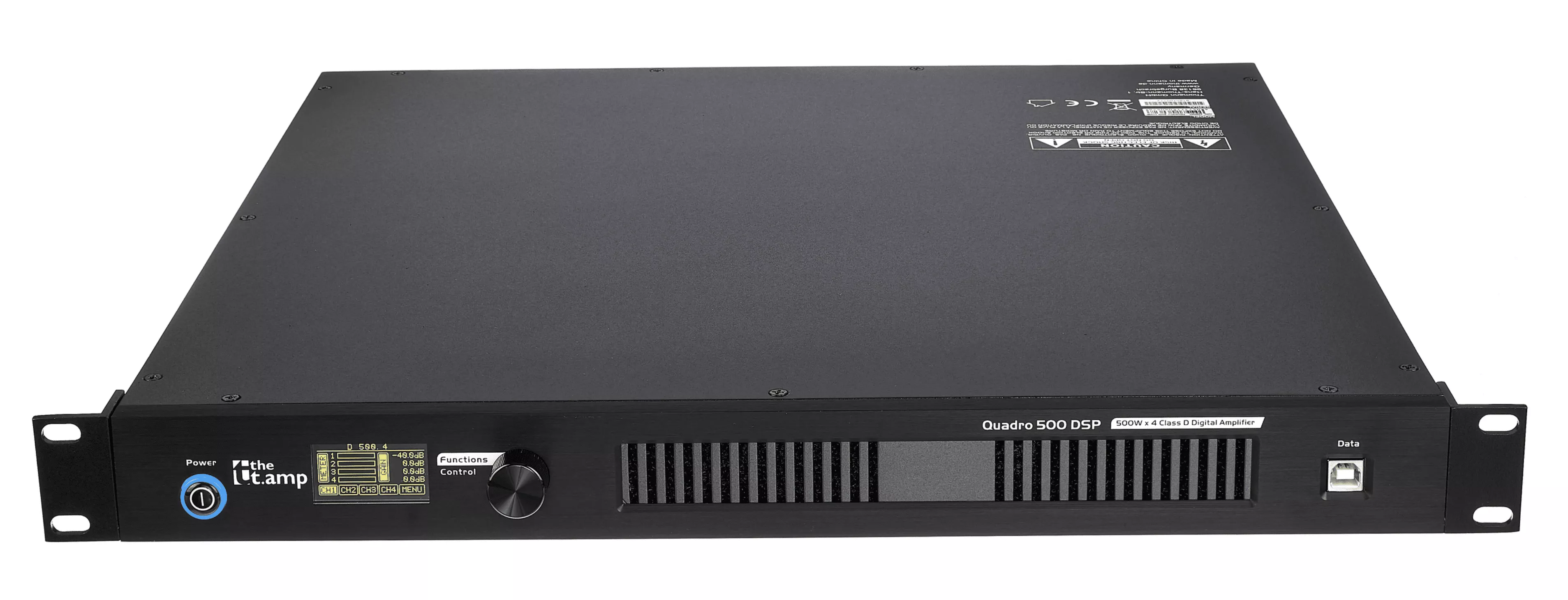

    Seit zwei Jahren nun spielen bei mir zwei t-amp Quadro Pro 500 DSP:
    Pro:
    - Super einfache Software zum bedienen des DSP
    - Filter & EQ's lassen sich on the fly einstellen und werden sofort übertragen
    - integrierte Endstufen
    - nahezu lautloser Betrieb trotz Lüfterbetrieb
    - Endstufen können gebrückt werden
    Contra:
    - PA Look
    - nur 4 Kanäle
    - Teuer geworden
    - keine digitalen Eingänge
