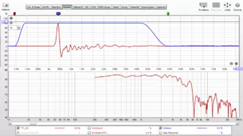

nach ein paar weitern Tests gestern - habe ich den BR-Port nach hinten verlegt, da es auf den Boden gestellt, wie von Alex vorhergesagt bei ca. 200hz zu Auslöschungen kommt - wäre wohl auch mit Downfire ok gewesen - aber OK ist nichtmehr das Ziel ...

- Lautsprecher mal ne weile Stero hören ob das Plateau zwischen 3 und 5 kHz nervt (bin gespannt wie das sich mit dem Einwinkeln verhält, da die Richtwirkung im HT ja recht hoch ist - daher hatte ich da so linear wie möglich versucht...)
Wenn ich dieses Plateau recht einfach beheben möchte bleibt bei 5kHz leider immer ne Spitze stehen - allerdings ist der Aufand sehr vertretbar
