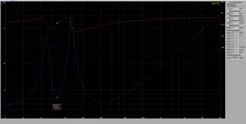

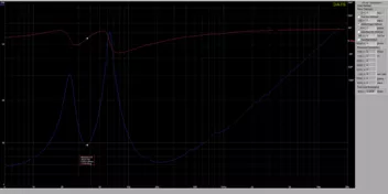

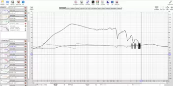

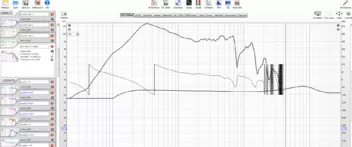

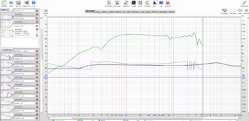

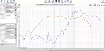

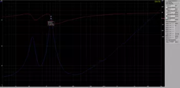

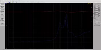

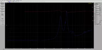

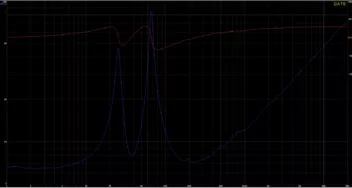

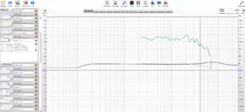

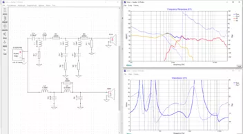

ich glaube beim TMT solltest du dir mal diesen Artikel von Gazza durchlesen / übersetzen: https://www.gazza-diy-audio.de/simulation-cro…tig-beschalten/
Ich bin kein absoluter Profi aber für mich sieht es so aus als bräuchte der TMT erst einmal eine Korrektur der Impedanz und keinen Filter 4. Ordnung.
Beim HT hab ich das gefühl das sind viel zu viele Bauteile ... aber wie gesagt die Profis sind andere
super! Danke
Je mehr ich korrigieren wollte, desto mehr Komponenten habe ich bekommen, aber ich werde versuchen, es zu vereinfachen!
