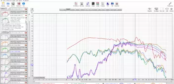

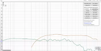

Ich habe das nearfield+port genommen, das ich mit dem farfield verklebt habe. Ich denke, der Fehler muss von der Nearfield+Port-Messung kommen.
Wenn ich die extrahierte Kurve sehe, habe ich den Eindruck, dass es sich um die Kurve der Port-Messung handelt.

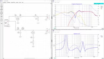

Ich habe einen 3-Wege-Lautsprecher in [definition='2','0']BR[/definition] (tuned 44hz) mit :
Woofer: ciare hwb200 4ohm
Mitte: Faital 5fe120 4ohm
Twt: sbacoustics SB26STAC 4ohm
Ich bin auf diesen Filter in "3rd order" gekommen. Können Sie mir sagen, was ich verbessern könnte? Oder sipmlifizieren?
Ich habe den Ordner mit den FRD-, ZMA- und Vituix-Dateien angelegt.
Ich freue mich darauf, Sie zu lesen

In REW müssen die Phasen manuell mit dem Signalton geschätzt werden -> ich habe das getan und habe die Phasen, die richtig zu sein scheinen:
Ich habe den Filter folgendermaßen aufgebaut, was meinen Sie?

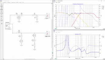

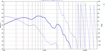

Ich kann die Phase nicht ausrichten. Wie kann ich das tun? Ich habe verschiedene Konfigurationen getestet.Ich habe die FRD/ZMA-Dateien eingefügt, ob das hilft?
Ich habe die Kondensatoren für den [definition='4','0']GHP[/definition], wo sollen sie hin?

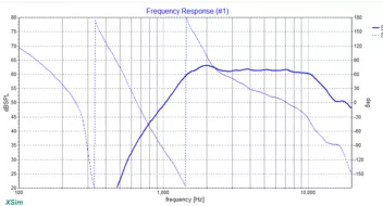

Der Faital 10fe330 sieht bis 2000Hz vielversprechend aus. Ich werde die Daten für Xsim herausgeben.

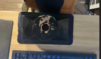

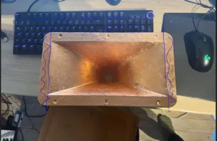

(Das Horn wird nicht diese Farbe haben)

La corne Eminence devrait bien s'adapter au Peerless, mais est nettement plus grande que le Faital. Il y a aussi un problème avec l'acoustique, mais aussi avec le visuel, qui fait aussi partie du son.

Danke für den Ratschlag! Ich werde nach den Maßen schauen, ich kann die Seiten zuschneiden, wenn ich muss. Wenn ich das FAITAL vom Horn trenne.

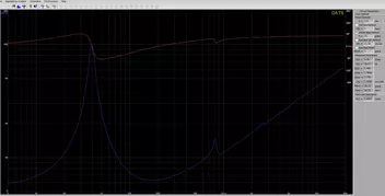

Hast du den 10FE330 schon akustisch gemessen? Der Peak in der Impedanzkurve bei etwa 800 Hz macht mir Sorgen...
noch nicht, aber ich bin auch neugierig. Ich habe beide getestet und man findet denselben Peak

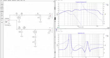

Ich habe das mal eben durchsimuliert:
Schwarz = 40 Liter [definition='3','0']CB[/definition]
Rot = 30 Liter [definition='4','0']GHP[/definition] @ 620µF
Was ist besser? Das kannst nur du entscheiden. f3 liegt bei [definition='3','0']CB[/definition] bei etwa 60 Hz, bei [definition='4','0']GHP[/definition] geht es bis knapp unter 50 Hz. Ich für meinen Teil baue gern [definition='4','0']GHP[/definition] weil man das kompakter bauen kann. Allerdings halte ich 40 Liter für einen 10-Zöller durchaus für angemessen.
