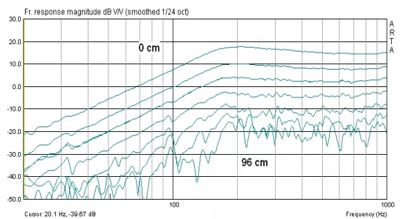

    nteressant wäre sowas, wenn die Testschallwand so hoch und breit wie möglich wäre. Wenn dann noch das Volumen dahinter möglichst groß sein könnte, hätte man bei der kurzen Messentfernung quasi die Bedingungen einer unendlichen Schallwand.
    Ja, genau. Ich hatte das für HT schonmal überlegt. In eine große Platte schrauben und dann in einem großen Raum mit hängendem Micro messen. Wenn das läuft, wäre der nächste Schritt über ein Volumen hinter der Platte nachzudenken. Da muss man nur noch schauen, den richtigen Abstand zu wählen und dann entsprechend hochskalieren.

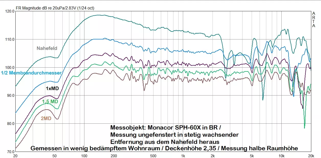

    ich habe das mal nachgestellt in einem normalen Wohnraum. Testobjekt ein Monacor SPH-60X in [definition='2','0']BR[/definition] Abstimmung. Dann habe ich auf halber Raumhöhe komplett ohne Gate mit vollem Raumeinfluss in verschiedenen Entfernungen gemessen:
    Es bildet sich hier ziemlich genau das ab, was das Arta Kompendium angibt. Der FG verzappelt eher schmalbandig über das gesamte Frequenzband verteilt. Wenn ich das jetzt in einem hohen Raum mit liegendem LS messe (z.B. Alex' Wintergarten), wären Begrenzungsflächen des Raumes nicht ca. 1,2m entfernt sondern 2,5-3m.

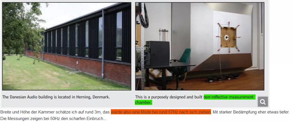

    Es ist plausibel, dass diese Messkammer ggf. nicht wirklich das gelbe vom Ei ist. Das würde mit dem von Oli genannten Time-Frame einhergehen. Aber es ist eher kein Raumeinfluss, denn der müsste sich im weitgehend unbedämpften Wohnraum noch deutlicher niederschlagen als in einer 'non-reflective chamber'. Ist an sich auch nicht ganz unlogisch, denn das ist keine Hörplatzmessung, bei der Direktschall und Reflexionen sich (auch in der Lautstärke) überdecken, sondern eine Messung im Übergang von Nahe-Feld zu Fern-Feld, bei welcher der Direktschall noch deutlich dominant ist.
    Das Vorgehen bei SEAS scheint an der Stelle im Vorteil zu sein: Messentfernung so, dass es als Fernfeldmessung taugt und über die Skalierung den FG auf 1m anpassen. So erhält der Kunde eine realistische Vorstellung davon, wie sich das Chassis, was er kauft, verhält. Da sind die Hersteller tatsächlich unterschiedlich gut aufgestellt. Ebenfalls wenig aussagekräftig ist z.B. auch Tangband mit 100er Range und Smoothing. Auch dort, die Chassis sind nicht unbedingt schlecht, aber als Kunde fange ich mit dem 100dB-Range Mäusekino nicht wirklich viel an.
    LG Gazza

    Selbst unter Wohnraumbedingungen kannst Du bis doppeltem Membrandurchmesser messen und bekommst allenfalls schmalbandige Resos. Wenn Du das noch in einem reflexionsfreien Raum machst, ist das top. Im reflexionsfreien Raum einen breitbandigen Einbruch von 40-60 Hz über Raumreflexionen zu erklären, wenn der Messabstand gerademal doppelter Membrandurchmesser sei, ist nicht plausibel, wenn ich das in meinem Keller schon besser hinkriege bzw. dann könnte ich denen auch meinen Keller vermieten für die Messungen, denn der wäre ja offensichtlich besser geeignet als deren Kammer.

    Wie ich schon schrieb, kannst Du bei dem Design selbst unter Wohnraumbedingungen bei doppeltem Membrandurchmesser noch halbwegs vernünftig messen. Und hier hast Du über das Design eine Kammer, die an sich keine Nachhallzeit hat. Die haben diese Kammer absichtlich gebaut, damit sie keine Raumreflexionen haben. Dazu dann die geringe Messentfernung. Du kannst im Arta Kompendium auch deutlich sehen, dass sich der Raumeinfluss nicht auf irgendeine Mode beschränkt sondern den ganzen FG beeinflusst und verzappeln lässt.
    Daher hier den Raumeinfluss geltend machen zu machen, während man sich ja über Messabstand und speziell konstruierte Kammer größte Mühe gibt, den auszublenden, macht schlicht keinen Sinn. Es sei denn, die schaffen das tatsächlich nicht; dann wären aber die Messungen insgesamt davon betroffen und dementsprechend mit Vorsicht zu genießen. Wenn deren kammer nicht taugte, bliebe denen doch dann immer noch den Bereich über das Nahefeld zu erfassen.

    Das in Verbindung damit, dass ich SB durchaus zutraue, den Kunden Messungen zu bieten, die weitgehend Freifeldbedingungen entsprechen, lässt für mich die These von Raumeinflüssen unwahrscheinlich erscheinen. Ich könnte mir eher vorstellen, dass das Volumen, auf welches die Treiber spielen bei den Messungen ggf. ein Problem verursacht.
    Die Chassis müssen nicht schlecht sein, aber ich als Kunde denke dabei, welche Qualität ich bekomme, wenn die ihre Chassis schon nicht gescheit messen können, bzw. wir Hobbyisten schaffen das in Wohnräumen ordentlich zu messen und diejenigen, die damit ihr Geld verdienen, sollen daran scheitern? Wie gesagt bei größerer Messentfernung wäre ich ggf. noch bei Dir; aber bei Messabstand gerademal doppelter Membrandurchmesser müssten die in einer Garage messen, damit das der Raum ist. Dass können wir theoretisch beim nächsten Treffen auch nachstellen. Der Wintergarten dürfte dafür reichen.

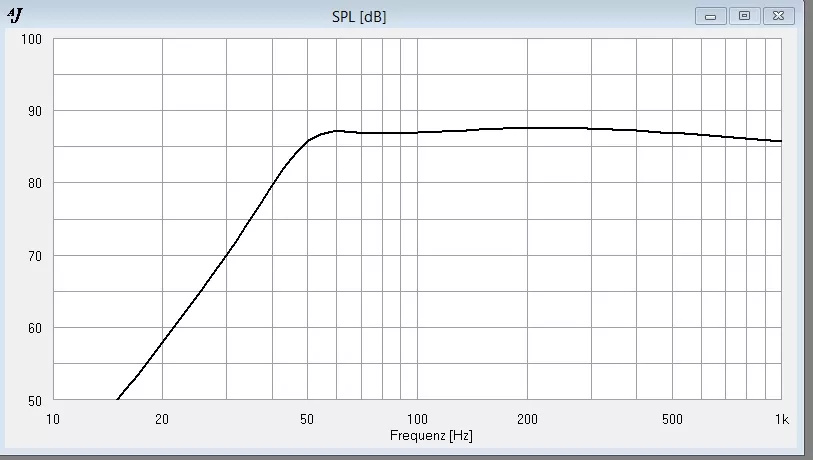

    Ich habe Dir hier mal ein Seas Chassis simuliert:
    Das Chassis geht bei Abstrichen im Bass in 21-23L [definition='3','0']CB[/definition] noch ok. Man sieht aber auch, was in [definition='2','0']BR[/definition] (bei deutlich mehr Volumen) möglich ist.
