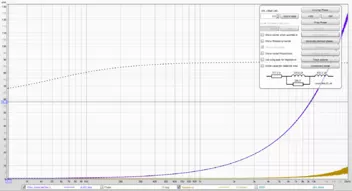

ich messe gerade mit REW alten Spulen durch und es stellt sich mir die Frage, ob ich den Widerstand korrekt ablese:
Hier wären es 0,411 Ohm bei 0,984 mH, oder?
Danke im Voraus für eine kurze Antwort & allen ein schönes Wochenende!
Ansgar
PS: Es wurde natürlich vorher kalibriert...
