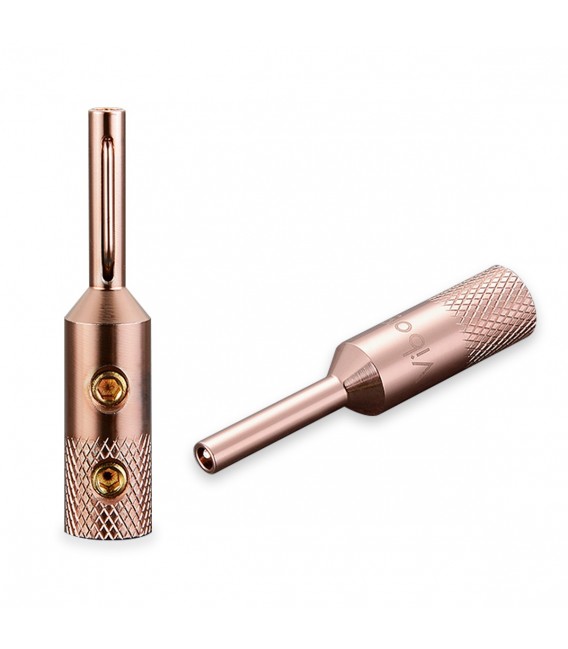

Dann passen also die Holbananas/BFA also genauso in die LS und AMP Buchsen, wie die anderen auch.
BFA sind die mit Lamellen Stecker.
Nakamichi BFA
Nakamichi Bananenstecker
BFA - British Federation of Audio
Und es gibt noch so welche mit einer Feder. Aber davon weiss ich nicht so ganz, was ich davon halten soll...
Aber nochmal gefragt, gibt es eigentlich einen signifikanten Unterschiede zwischen Bananenstecker und BFA? Ich sehe da nicht wirklich einen...
Danke für deine Antwort, Raul. Gewebeschlauch hab ich auch wegen der Optik. Auge hört ja mit...![]()
Die Goayver sind baugleich mit meinen delaycon. Ich finde die, zumindest meine, sehr verbesserungswürdig. Hab vielleicht auch eine schlechte Charge erwischt.
Die Amazon Basic erinnern mich da sehr an die Nakamichi Fan Lock, die ich mir in den Warenkorb gelegt habe. Dir Amazon Basic sind nur günstiger. Danke für den Tipp!

Hallo zusammen,
ich bin gerade dabei, mir ein "ordentliches" Lautsprecherkabel zusammen zu bauen.
Das Kabel ist relativ normal und gut: Sommer Cable Meridian SP240, also 2*4mm.
Bei den Steckern hab ich mich leider verkauft: delaycon Bananenstecker. Wer billig kauft, kauft zweimal. Die sind, zumindest bei mir, sehr schlecht zu montieren und eigentlich nun Schrott.
Habt ihr da einen Empfehlung, was Stecker angeht? Ich wollte da jetzt aber kein Vermögen für ausgeben.
Dachte auch daran, überhaupt keine zu benutzen, aber persönlich finde den Abschluss mit Steckern eine saubere Lösung. Vorausgesetzt, der Kontakt ist vernünftig.
By the way: Sind BFA und Bananenstecker untereinander kompatibel? Ich glaube schon...
Besten Dank vorab!
Viele Grüße, Christoph
