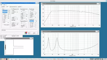

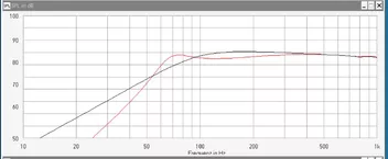

Hallo Forum,
habe mir eine kleine Box mit Winisd simuliert und danach gebaut, jedoch nach der Impedanzmessung mit Arta erscheint gar kein erster Buckel, oder nur im Ansatz.
Wo finde ich den Fehler? Liegt es am Kanal? Ich habe einen Kanal mit 12cm Breite, 9mm hoch und 15cm tief. Entspricht das dem "Diameter" von Winisd?
Grüsse
